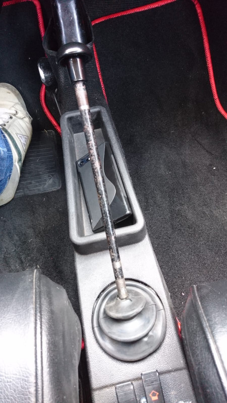

    « Réponse #3 le: lun. 17 septembre 2018, 20:33:03 pm »
  • Celle ci. Je ne sais pas comment on fait pour la sortir. Quel outil il faut etc
     Merci ^^

    « Réponse #4 le: lun. 17 septembre 2018, 20:49:57 pm »
  •  #F5
    il faut defaire les 2 vis sur la droite du tunel et la vis sur la barre de renvoi #g2

    « Réponse #6 le: lun. 17 septembre 2018, 21:09:31 pm »
  • tu dois enlever les tapis de sol, enlever le convoyeur d'air qui est dans le prolongement du tunnel et toute la pièce sort en la faisant glisser vers l'avant

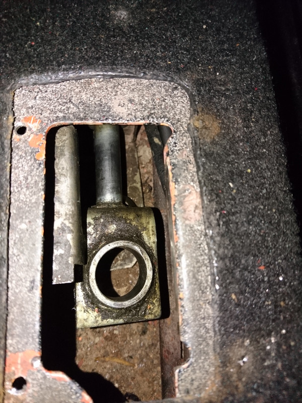

    « Réponse #8 le: mar. 18 septembre 2018, 17:42:16 pm »
  • Bon... Les choses ne se passent pas comme je le voudrais. J'ai avancé un peu. J'ai retiré les deux écrous qui tenaient la plaque contre le tunnel. Mais je ne vois pas la petite visse qui me permettrait de désolidariser la barre de transmission du mécanisme de levier de vitesse.
    J'ai regardé dans le tunnel et même a 20cm passé du mécanisme de levier de vitesse, je ne vois rien. Et j'ai l'impression, quand j'observe, que la barre est soudé. C'est possible ?
    Avant de faire une connerie, je préfère demander.
    Voilà le topo.
    Si vous avez besoin de meilleures photos, pas hésiter.
    Merci beaucoup pour votre aide en tout cas

    « Réponse #9 le: mar. 18 septembre 2018, 18:51:24 pm »
  • tu as une tige d'un seul morceau.
    il te faut passer sous la voiture et dévisser le boulon du papillon coté tunnel;
    il te faut aussi démonter le carter tunnel du chauffage qui se situe à l'avant du tunnel; il est fixé aussi au plancher.
    là tu pourras dégager la tige.
    pourquoi ton levier est démonté ?

    Merchi beaucoup Flo pour ta réponse.
    Quand tu dis carter... C'est sous la voiture? Parce que Débile & Tartempion on soudé la plaque en dessous de la voiture m'a dit l'ancien propriétaire.
    Mon levier de vitesse m'est resté dans la main façon de parler.
    Pendant que je conduisais, le levier de vitesse à laché. Après diagnostic, c'est le boulon tout en dessous qui a laché j'ai l'impression... Et maintenant c'est les misères qui commencent.

    « Réponse #13 le: mar. 18 septembre 2018, 21:14:04 pm »
  • Non, le carter de tunnel de chauffage que décrit Cléfo est à l'intérieur devant le tunnel. Si tu ne le démontes pas, tu ne pourras pas sortir l'ensemble levier et tige.
