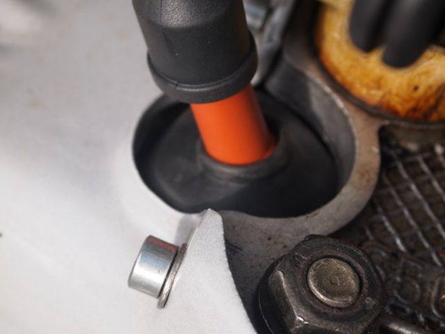

déjà vu aussi ! #f9  bizard ... il y aurait du métal ou autre chose dans ce caoutchouc pour que ça tienne à la chaleur ?

  • tu a déjà testé avec un aimant pour voir ????

  •  #e7
    il n'y a pas de métal dans les composés silicones et autres composant ce caoutchouc.
    il n'est cependant pas exclus que il soit imprégné par des particules conductrices (ex huile moteur particules metaliques de ponsage etc etc) ou autres venues se déposer et s'incruster fortuitement sur ce petit bout de caoutchouc devenu alors conducteur.
    je sais pas ce que vous en pensez mais je pense que c'est le plus probable...

  • J'ai testé pour voir si la pièce était conductrice  #b10.
    J'ai donc rajouter un espèce d'antiparasite en bakélite utilisé sur des système de chauffe au gaz qui donne l'impulsion électrique au brûleur. Du coup plus une seule étincelle.

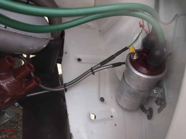

    Du coup vu que j'étais dans les détails j'ai rajouté également les protection inox sur quelques fils électrique exposés à la chaleur.

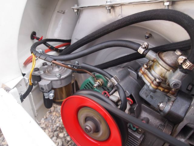

    Petite vue sur le filtre à essence , moteur en action

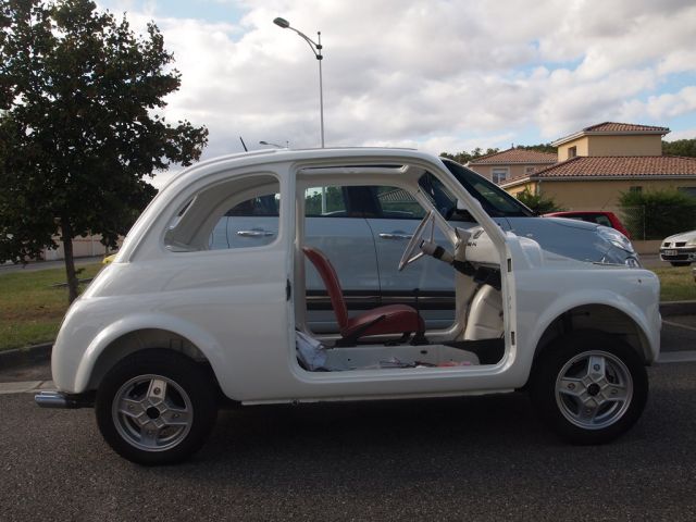

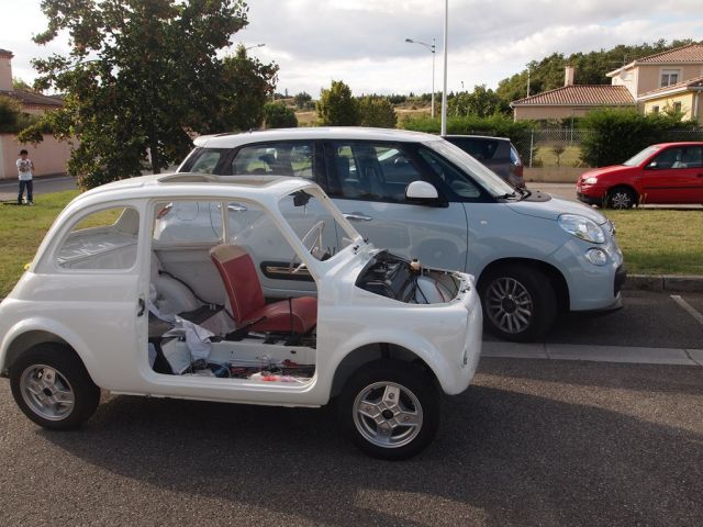

    Photo comparative avec la 500 L de ma voisine  qui à dit quelle est plus grande ?
    Enfin çà  dépend du point de vue

  • d'où l'utilité peut être des éclateurs en bakélite.
    Stéphano, il va falloir changer le couvercle de ton allumeur  #g2

  • merci pour les infos!  #B6 ba j'en ai récupéré l'autre jour des tiges en bakélite! faut que je retrouve ce que j'en ai fais! pour la gaine métal ne vaudrait il pas mieux du caoutchouc ou autre? justement parce que le métal va garder la chaleur!
    Re : La 110 F de Stefano
    « Réponse #356 le: lun. 16 septembre 2013, 10:13:23 am »
  • J'allais dire la même chose... Le métal est très conducteur de chaleur, et va en plus rester chaud plus longtemps que si tu n'avais rien mis.
    Le métal, c'est bien pour protéger des dommages mécaniques (par exemple ton tuyau de douche pour pas qu'il se plie), mais pas thermique (on met pas des gants en métal pour sortir les plats du four  #l11)
