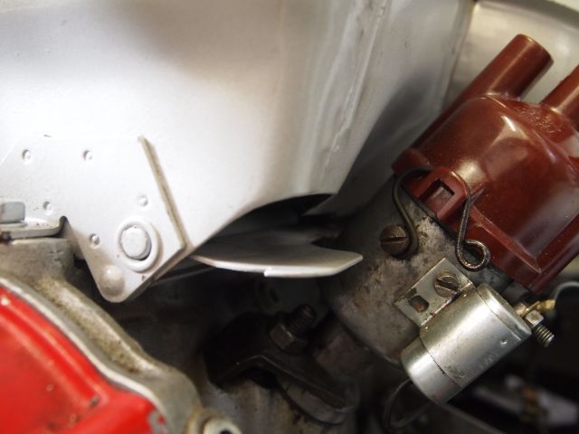

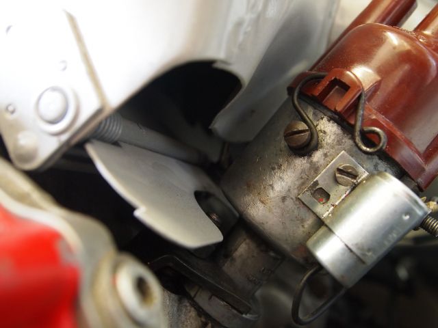

    « Réponse #87 le: sam. 27 avril 2013, 16:56:58 pm »
  • La températures de l'air est prise sur le clapet.
    A 17,1° l'ouverture est de 1 cm.
    5 minutes de soufflage  au décapeur thermique  dans le conduit de sortie ( celui qui vas à la durite de chauffage )   avec une température en sortie à 85 ° dilatation du calorstat qui ouvre à 5 cm. L'ouverture n'est pas très progressive, à partir de 70°C l'ouverture c'est faite en quelques secondes. Donc 4 cm de mieux
    On pourrait pourrait donc souscrire à l'idée d'une fermeture complète du clapet en température négative ou proche de zéro.
    Si il y a des camarades qui vivent autour du cercle polaire pour le confirmer. #g2

    « Réponse #88 le: sam. 27 avril 2013, 17:36:37 pm »
  • Super les images !  #B6
    merci Stefano, c'est très parlant !!!
    il s'ouvre à 90 °  #c4 je parle de l'angle, j'ai pas vu le mien ouvert si grand je pense ...
    je suis pas loin du pôle, donc je vous dirai quoi !  #g2
