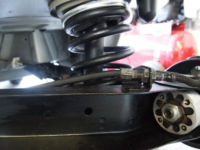

au vue des photos je crois que c'est plus tôt les bibaxs qui sont morts
ah ben oui !   #l11  c'est tellement flagrant  #j2   désolé pour mes explications ...

  • Jamais vu un bibax en deux morceaux comme ça !
    Tu as vraiment roulé longtemps avec ton bibax pourri pour arriver à ce résultat !

  • si ça arrive! aussi bien avec des vieux avec le caoutchouc bien séché et ceux de maintenant avec les refabrications douteuses.... c'est arrivé a Régis il y a pas si longtemps...La première 500 que j'ai acheté a tournée dans la cour pas longtemps et le bibax était entrain de se désolidariser de la même façon... celui ci devait pas être d'hier....

  • Merci à tous pour votre aide, j'ai trouvé un vieux bibax dans le garage, hop hop elle roule  #boingboing !

  •  #B6 t'as fais le bon serrage du roulement? Commande en tout de même deux neufs! t'en profite pour commander deux trois merdouilles que t'as pas et que tu sera bien content d'avoir le jour ou tu sera en rade!  #g2

  • j'ai commandé deux bibax chez ricambo... au moment du montage des nouveaux BIBAX, il n'y a pas de "cran" à l'intérieur comme sur celle d'origine... donc je n'ai pas pu remettre l'espece de rondelles crantées... c'est normal?? j'ai fait environ 30km depuis et ca n'as pas l'air d'avoir bougé...
    qqun est-il dans le mm cas que moi??
    Re : bibax? arbre? cardans?
    « Réponse #28 le: mer. 08 mai 2013, 13:27:51 pm »
  • Tu parle de la  rondelle cruciforme  ou des cannelures du bibax ?

    « Réponse #29 le: mer. 08 mai 2013, 13:29:00 pm »
  • je parle de la rondelle cruci*
