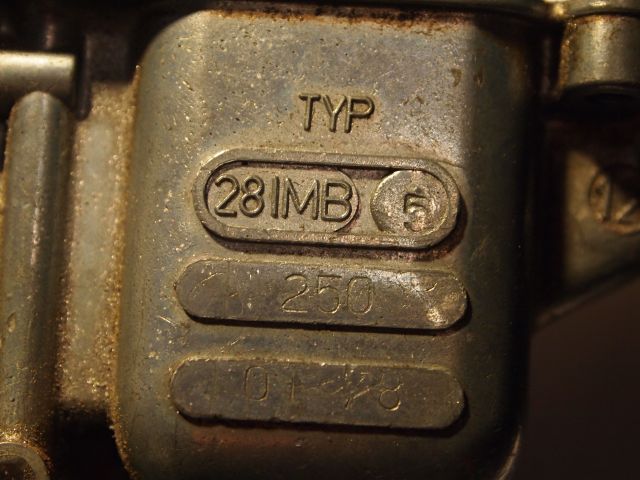

  • Ciao les potos #boingboing voila je recherche la bonne pochette de joints de carbu pour mon miens
    c'est un 28 IMB, mais j'ai regarder un peut cher les fournisseurs ex: Axel, ya des chiffres qui suivent que je ne connait pas, si vous pouvez m'aider #k5
    voila les tofs de mon carbu!!

  • C'est comme le Porsalut c'est écrit dessus . Regarde si tu peux de l'autre coté ou tu le démonte et tu prend les référence comme ça impossible de se planter. Ici c'est un type 5 / 250 .
    merde! t'as été plus rapide que moi!  #g6

  • on l'aurait même vu sur la première photo si elle était assez grande  #g6

  • Oui c'est vrai , sauf qu'il y avait au moins deux camarades qui savaient pas . Et que la photo est quand même indéchiffrable. Commander la bonne pièce du premier coup c'est toujours mieux non ? Sinon à quoi sert le Forum .

  • Slt, alors j'ai regardé effectivement c'était bien écrit dessus 28 IMB 4/100 et bien sûr Axel ne là pas #h6 #h6
    y aurait il une ref. qui se rapproche?
    et sa veut dire quoi c'est chiffres? #f9

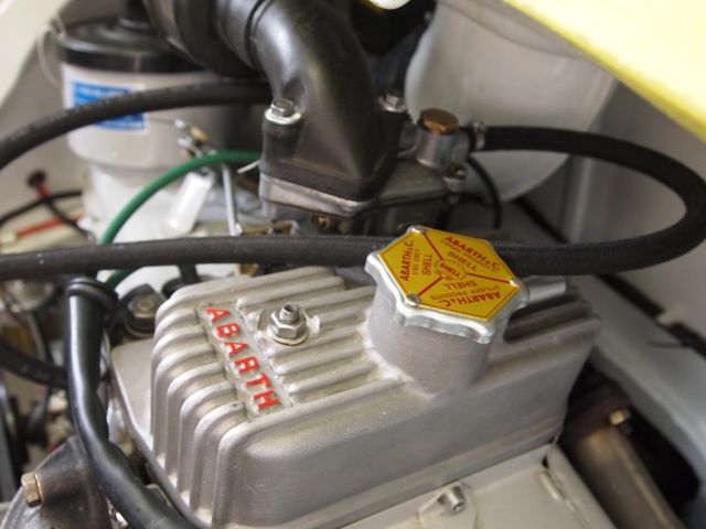

    j'aimerai enlevé le 24 imb1 de ma 500R pour le remplacer par un 26 ou 28 - seulement le 28 à 2 tubes d'entrée de carburant ! ( le 24 et 26 n'en ont qu'une !) ..alors à quoi sert cette 2 eme entrée et le remplacement est-il possible ? #k9

  • Le deuxième est le trop plein qui repart sur le réservoir des 126 . Regarde mon post tu as une réponse ainsi qu'une photo de comment faire .

  • Voici un détail pour comment obturer le trop plein d'essence .
    La première solution la plus simple un morceau de durite avec un écrous et un serflex . Pas obligé d'être aussi long .
    2 - Tu es équipé d'un tarot , un filetage et  un écrou sur la sortie. ( site italien )
    3 - A vérifier,  peut être que le couvercle de ton ancien carbu rentre sur le 28 . J'ai lu ça aussi sur un forum Italien sans garantie, j'ai pas essayer mais pourquoi pas l'expérience est rapide à faire .
