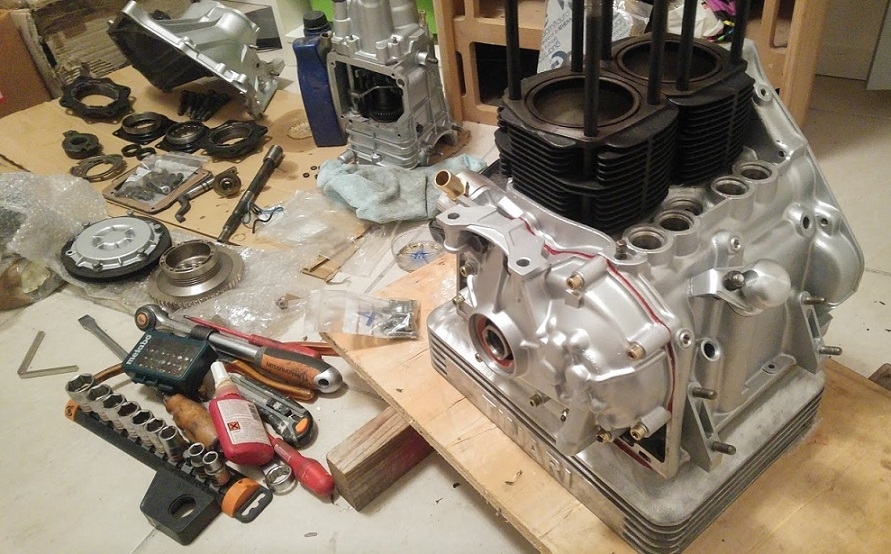

    « Réponse #41 le: mer. 21 mars 2018, 21:00:08 pm »
  • Un peu de news avec l'avancement du remontage de mon 650cc.
    D'ici 8-10j, il devrait être terminé et prêt a accueillir son boitier injection mono-point.
    Je vais très probablement passer sur un papillon de 32mm suite aux très bonnes remarques de Franck. (environ 25 euros pour le papillon en 32mm #g6), juste besoin d'intervertir la partie inférieure du boitier mono-point, entre le 30mm et le 32mm.
    Je vais essayer de me bouger le c*l pour avoir un truc quasi terminé pour mai. (avec 3 semaines de congés a venir, il me faut manager mon planning entre 35% travaux jardin/extérieur, 35% travaux salle de bain à finir, et 90% 30% pour la 500. #g6)
    « Modifié: mer. 21 mars 2018, 21:03:20 pm par Fram »

    « Réponse #42 le: mer. 21 mars 2018, 21:07:14 pm »
  • Bravo ! Bon courage pour la suite !  #B6
    Re: Injection Monopoint
    « Réponse #43 le: mer. 21 mars 2018, 22:01:21 pm »
  • Chapeau!
    tu as marqué tes roulements "droite gauche" de differentiel?
    pour tromper "l'ennemi" sur l'avancement des travaux, une poignée de platre jeté dans la salle de bain, une de terreau dans le jardin, et te reste du temps pour le moteur! #g3
