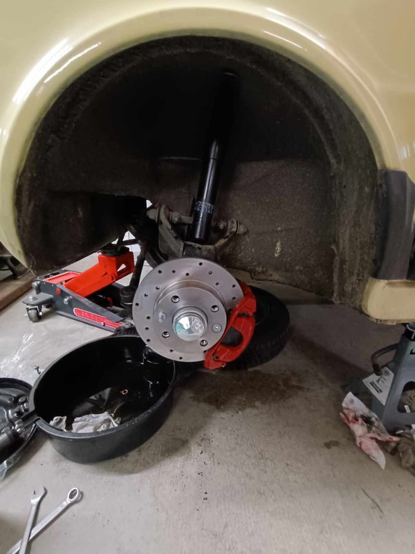

  • Bonjour ! et bonne année ! Surtout bonne santé et pleins de kilomètres avec nos autos !  #k5
    J'ai craqué, j'ai pu installé un côté cette après midi, l'autre peut etre demain sinon plus tard. En espérant que cela freine mieux maintenant  #g6

    « Réponse #131 le: sam. 04 janvier 2025, 22:46:02 pm »
  • ... ça a de la gueule !!!  #b3
