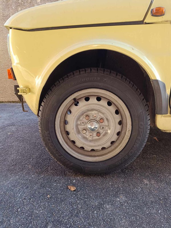

  • Bonsoir, savez vous s'il y a un moyen de faire un poil reculer les roues avant ? Un côté passe juste mais passe, mais de l'autre quand je prend les ronds points en braquant pas mal, j'ai l'extérieur du pneu qui vient toucher dans le passage de roue vers l'avant. Merci d'avance
    • Messages: 6.708
    Re: La 126 bis de mamie
    « Réponse #143 le: dim. 19 janvier 2025, 18:25:44 pm »
  • il ne faut pas reculer la roue, il faut faire avancer l'aile il y a du avoir un choc l'aile a reculée (déformée)

    « Réponse #144 le: dim. 19 janvier 2025, 18:32:10 pm »
  • Oui le côté où cela frotte a subit un choc il y a bien des années. Et le fait d'avoir mis des pneus avec une circonférence un poil plus grande : +13,5 au rayon.
    Du coup, je vais tenter de voir où je peux faire levier légèrement pour repousser le passage de roue.

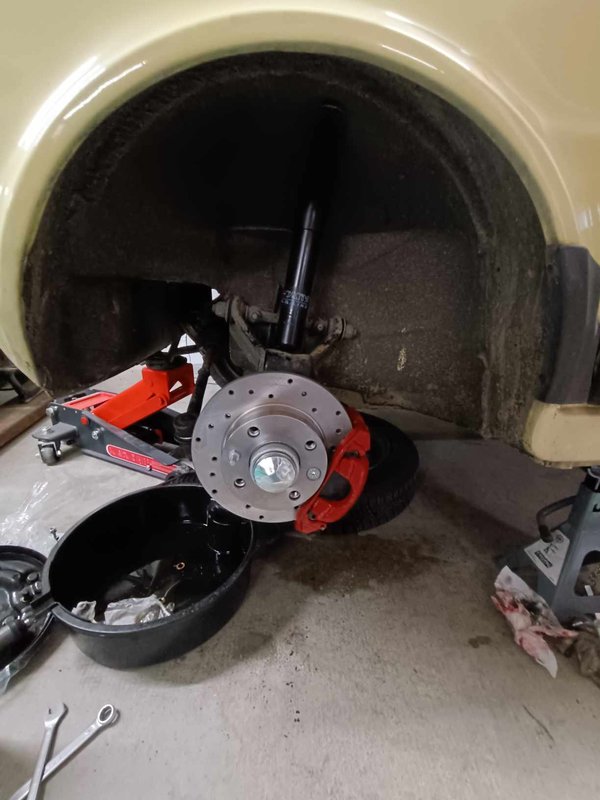

    Sinon peux tu etre un peu plus explicite ? Voila une image montrant un peu mieux le dedans du passage de roue avant :
    • Messages: 6.708
    « Réponse #147 le: dim. 19 janvier 2025, 19:14:53 pm »
  • comme ça tu peux faire un essai avec un cric losange
