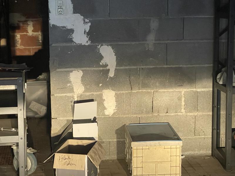

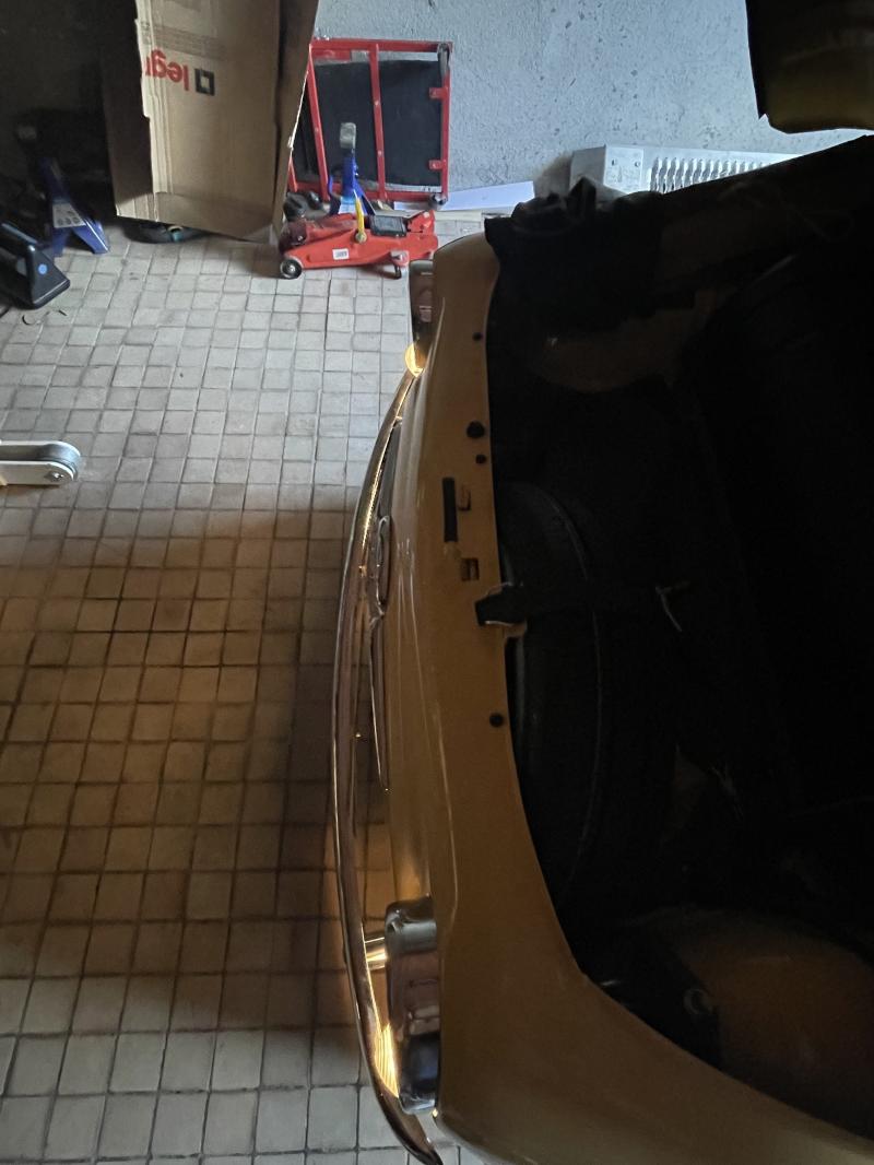

    Bon, j'ai encore besoin de vous. Je câle sur le réglage des feux .. enfin du feu conducteur.
    J'ai mesuré la hauteur de l'ampoule, j'ai mesuré 64 cm. J'ai reporté sur le mur ) 5m des feux ...
    A droite, avec les vis, réglage facile.
    A gauche, bè .. je suis à fond, la vis n'est même plus prise et je suis encore trop haut. La vis du bas je l'ai serré au max .. suffit toujours pas. J'ai raté un truc ???
    Merci à vous.
    J'ai mesuré les espaces bas de coupelles chrome avec la carrosserie, j'ai 20 mm de chaque côté .. en haut .. 35 à droite (et c'est good) et plus de 40 à gauche et c'est pas good .. un truc m'échappe .. mais quoi ....
    Merci les amis.
    Catolard
    EDIT - J'ai interverti gauche et droite .. le problème reste au même endroit, c'est donc un pb de carrosserie alors .. Je vais regarder cela de près demain .. pfff .
    « Modifié: sam. 12 août 2023, 20:06:45 pm par catolard »
    « Réponse #671 le: sam. 12 août 2023, 20:17:29 pm »
  • Parfois en tordant très légèrement la pâte du bas du feu, celle qui s'insère dans la fente. Le réglage peut être modifié.

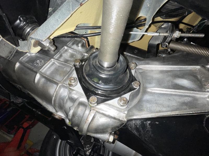

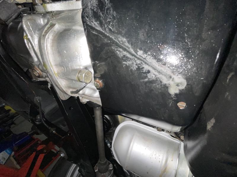

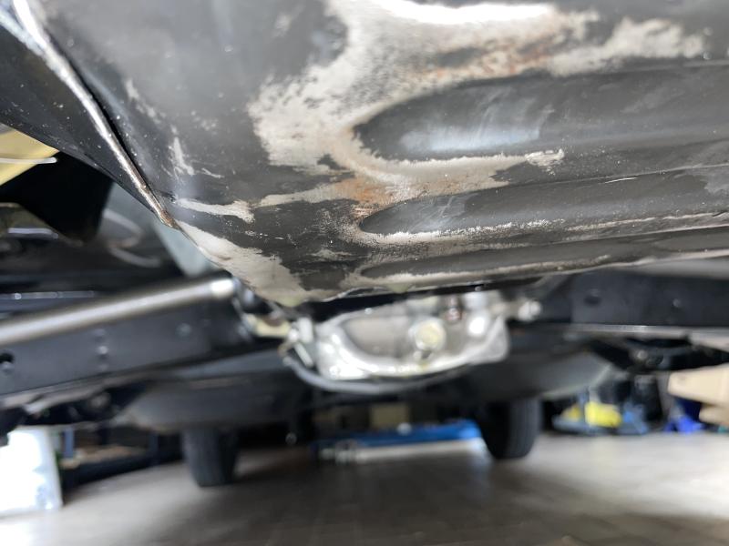

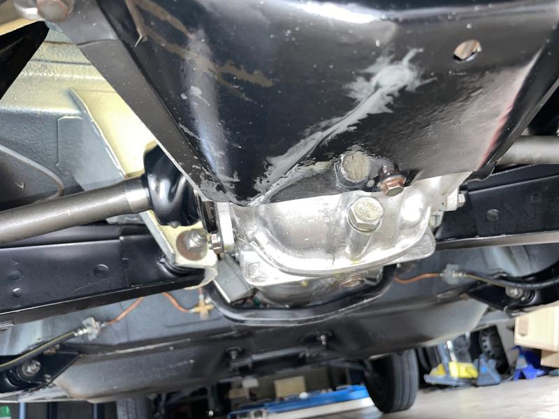

    Bon par contre je reviens sur mon pb de fuite d'huile .. de boite ! 52 km ce matin .. et voilà.
    Pffff .. sniff etc .. J'ai besoin de vous.
    En fait, j'ai du mal à savoir exactement par ou ça fuit .. surtout quand je vois la goutte sur le soufflet.
    Est-ce entre la platine noire et la platine grise ??? ==> Si oui, je démonte; je dégraisse et mets de la pâte à joint et ça roulera ...
    Est-ce entre le soufflet et l'axe de transmission ==> Pas possible ça normalement ...
    Est-ce entre le soufflet et la platine noire ==> et si c'est le cas .. je procède comment ? Je redémonte .. désolidarise le soufflé de la platine, positionne le soufflet .. et ensuite la platine ? C'est ça la bonne procédure ?
    Merci à tous pour votre aide.
    Plein fait ce matin ==> 5l / 100, pas mal.
    Merci.
    Catolard
    « Réponse #673 le: dim. 13 août 2023, 12:14:27 pm »
  • Pour moi tu a une fuite au joint spi du soufflet. S est très courant sur nos bestioles. Le joint spi dois être de mauvaise qualité.. Ou ta transmission est marqué  #g2
    Hors ligne catolard
    • Messages: 471
    • Localisation: 58
    • Modèle: FIAT 500 R
    « Réponse #674 le: dim. 13 août 2023, 12:41:55 pm »
  • Hello.
    Mais c’est tout neuf 😭😭😭. Comment en être sur. Si joint spy avec sa coule par la jonction arbre / soufflet c’est cela ???
    Si joint spy alors faut démonter l’arbre ! Punaise !!!!
    Catolard
