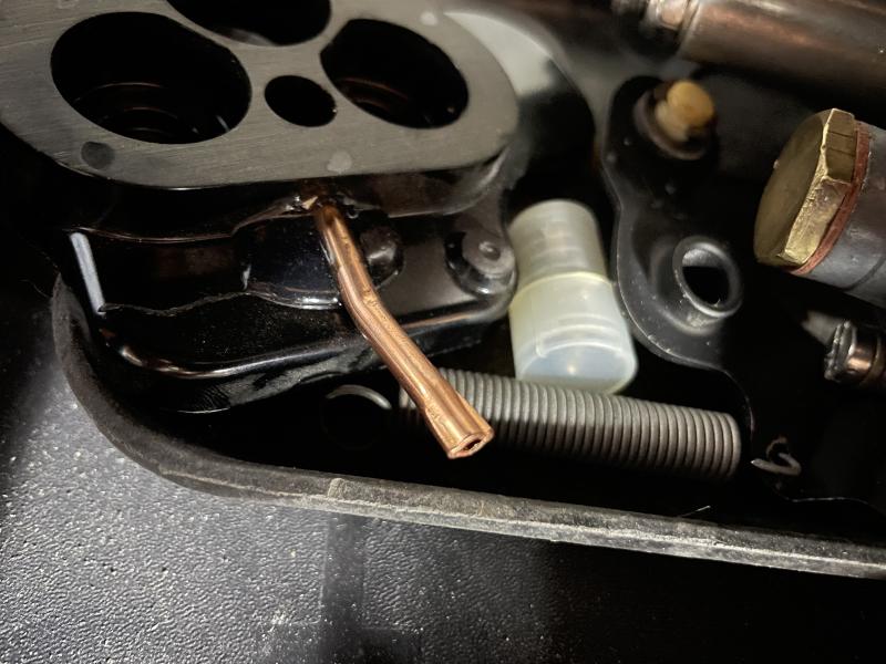

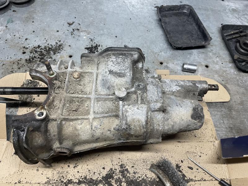

Merci pour le lien Catolard.
en effet, il s'est planté. comme dit Mitch, pas tres grave, il a du le tourner apres.
au démontage:

  • Euh .. le tube de quel trou est trop gros ?
    Bon je verrais cel surement au remontage ... je présume.

    « Réponse #226 le: mar. 28 mars 2023, 08:29:57 am »
  • le petit tube en cuivre qui est sur la bakélite au bout il y a un trou qui est trop gros, ce qui fait comme un prise d'air = galère pour le réglage

    « Réponse #227 le: mar. 28 mars 2023, 10:18:51 am »
  • Très très interagissant ça Mich,  le coup du trop plein sur l a cale de bakélite neuve....  à vérifier pour mes réglages;,  la cale est neuve ...

    « Réponse #228 le: mar. 28 mars 2023, 16:48:03 pm »
  • moi je ne me fais pas chier je le ferme sur le 600 650 cc il n'y en a pas

    « Réponse #229 le: mer. 29 mars 2023, 21:34:08 pm »
  • Hello à tous,
    Bon, vous en pensez quoi de ce petit trou ???
    C'est encore trop gros ?
    J'ai rien fait hein .. il est comme cela d'origine.

    « Réponse #230 le: mer. 29 mars 2023, 21:51:59 pm »
  • tu retires le tubes, et tu bouches à l'epoxy (enfin, c'est que je ferais)

    « Réponse #231 le: jeu. 30 mars 2023, 07:40:52 am »
  • il est trop gros écrases (fermes) moi ça, Charles je pense qu'un petit coup de marteau est bien plus simple  #l11

    « Réponse #232 le: jeu. 30 mars 2023, 08:22:45 am »
  • J'ai la même, je vais y mettre un coup de pince pour écraser ca.

    « Réponse #233 le: jeu. 30 mars 2023, 08:36:32 am »
  • Mdr .. bion ok ok .. je ne dis pls rien .. Je la ferme .. enfin LE ferme lol.  #g3 #g3 #g3

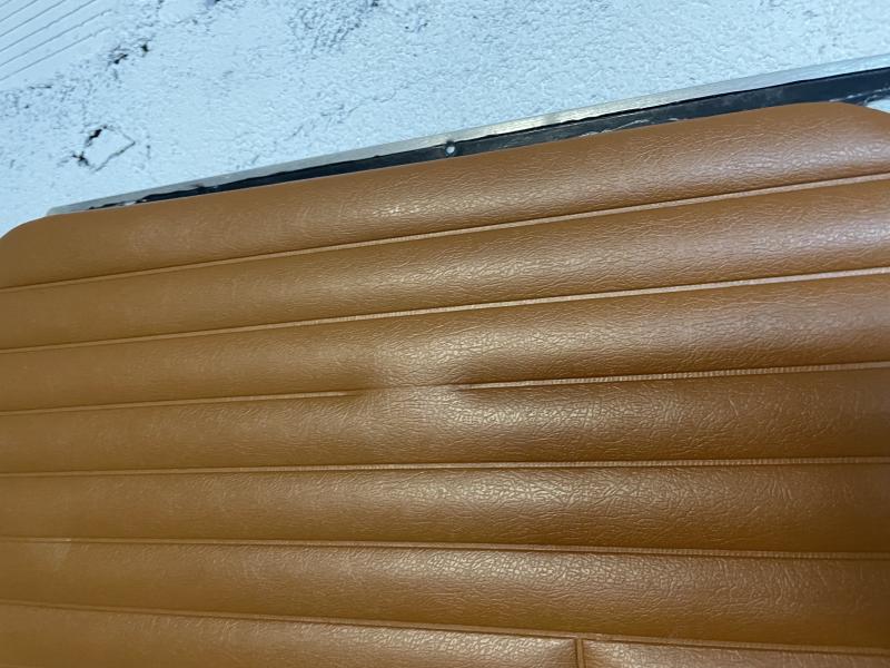

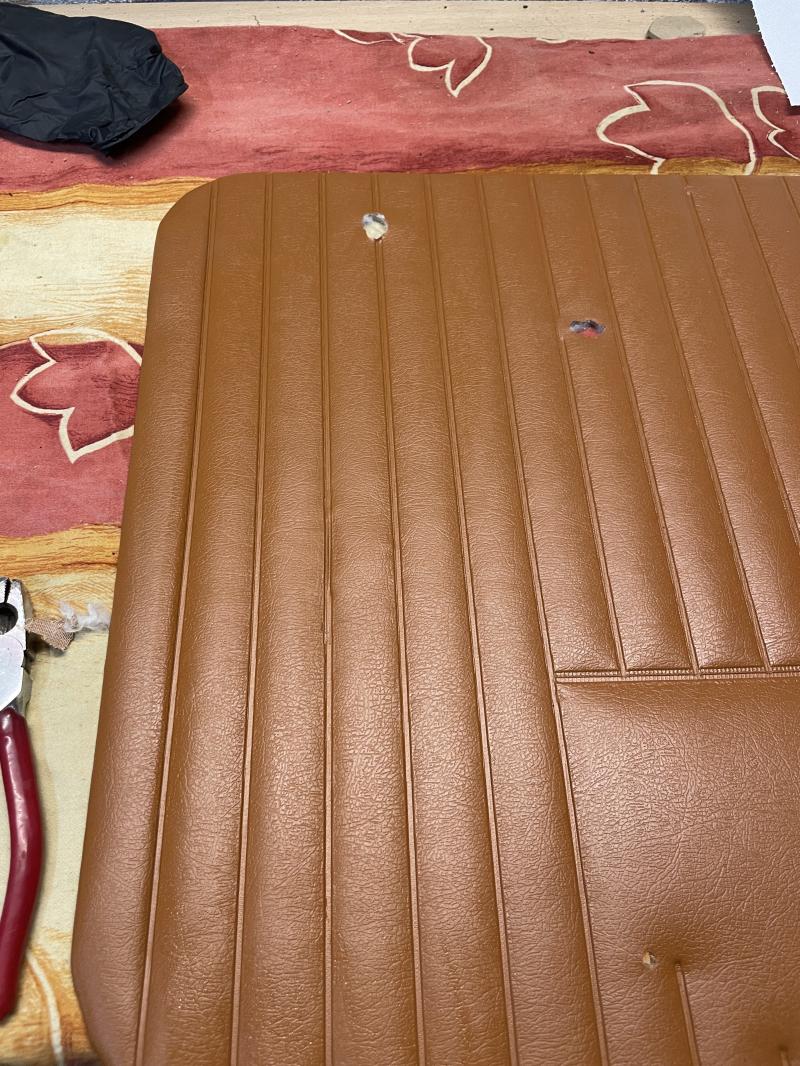

    « Réponse #234 le: jeu. 30 mars 2023, 20:38:28 pm »
  • Hellooooo
    Bon, déjà question. Je travaille les panneaux de porte que je dois modifier un peu .. cause ils ont l'ouverture de porte en bas et pas en haut comme j'ai .. Je vous montrerais ce que je fais ...
    Mais sinon, les 3 pattes dans la portière en bas des panneaux de portes, elles servent à quoi ?
    Et sinon .. nettoyage nettoyage ...

    « Réponse #235 le: jeu. 30 mars 2023, 20:50:45 pm »
    c'est tres vrai!
    Mais pour avoir paumé le mien, à mes débuts, je suis méfiant maintenant: il m'a fallu du temps pour comprendre pourquoi mon ralenti était aussi haut #d1

    « Réponse #236 le: ven. 31 mars 2023, 08:03:00 am »
  • les trois pattes servent simplement à maintenir le panneau pour éviter qu'il aille dans la portière

    « Réponse #237 le: ven. 31 mars 2023, 09:14:26 am »
  • Merci Micth,
    Une première vue du travail fait sur le panneau de porte ...
    C'est pas mal non ???
    Je vous montrerais comment j'ai fait de l'autre côté pour faire cette marque comme cela ...
    Catolard

    « Réponse #238 le: ven. 31 mars 2023, 09:17:23 am »
  • oui joli même si je n'ai rien compris  #g3 #g3 #l11

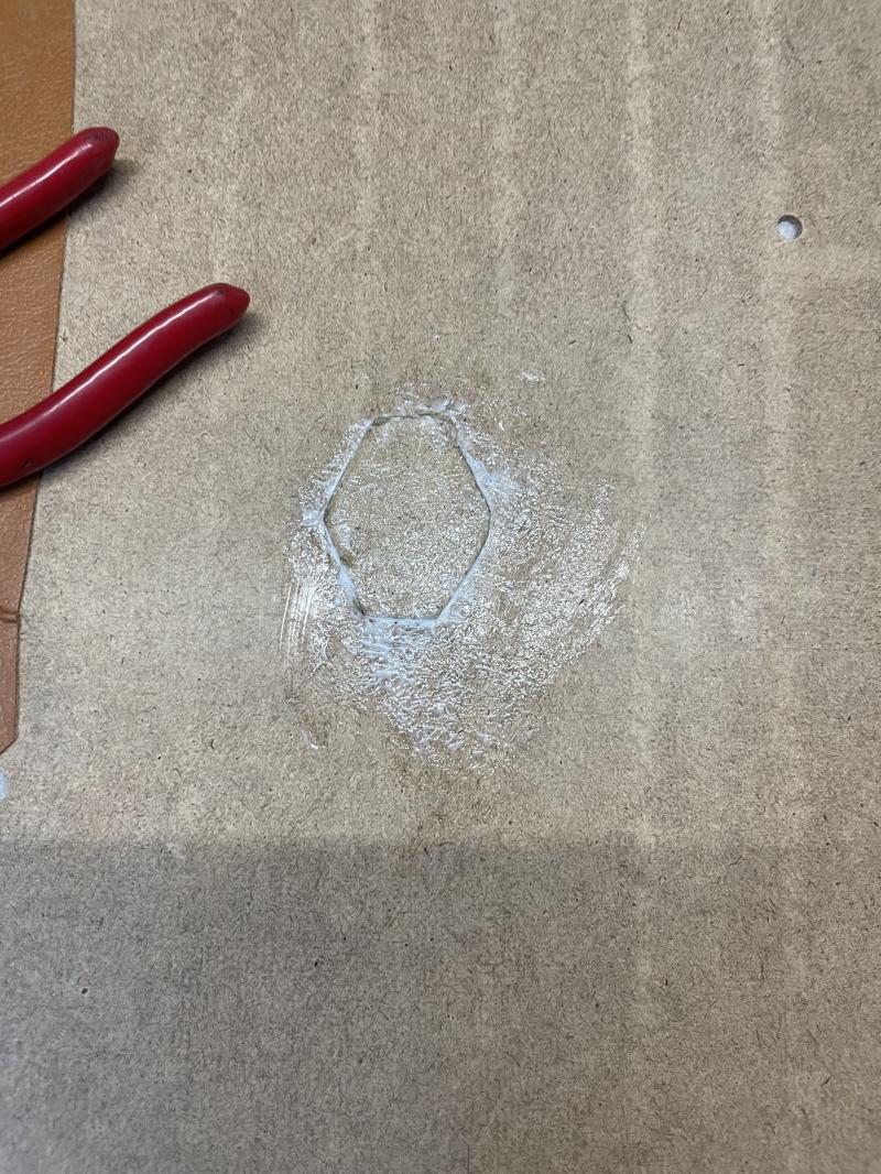

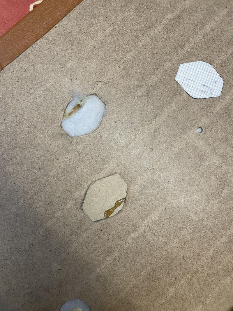

    « Réponse #239 le: ven. 31 mars 2023, 09:45:53 am »
  • Roh mais si ..
    Le panneau de porte était prévu pour les modèles avec la poignées d'ouverture qui est à mi hauteur à peu près ... en forme de gâche. Mais moi j'ai la version avec la poignée qui est en haut du panneau .. pour lequel il n'y avait pas le perçage de prévu.
    Du coup, faire un autre trou c'est facile, mais on voit que le sky n'était pas souder au panneau là ou il devait y avoir la poignée .. Donc j'ai bidouillé pour que cela ne se voit pas ..
    Plus clair là ?
