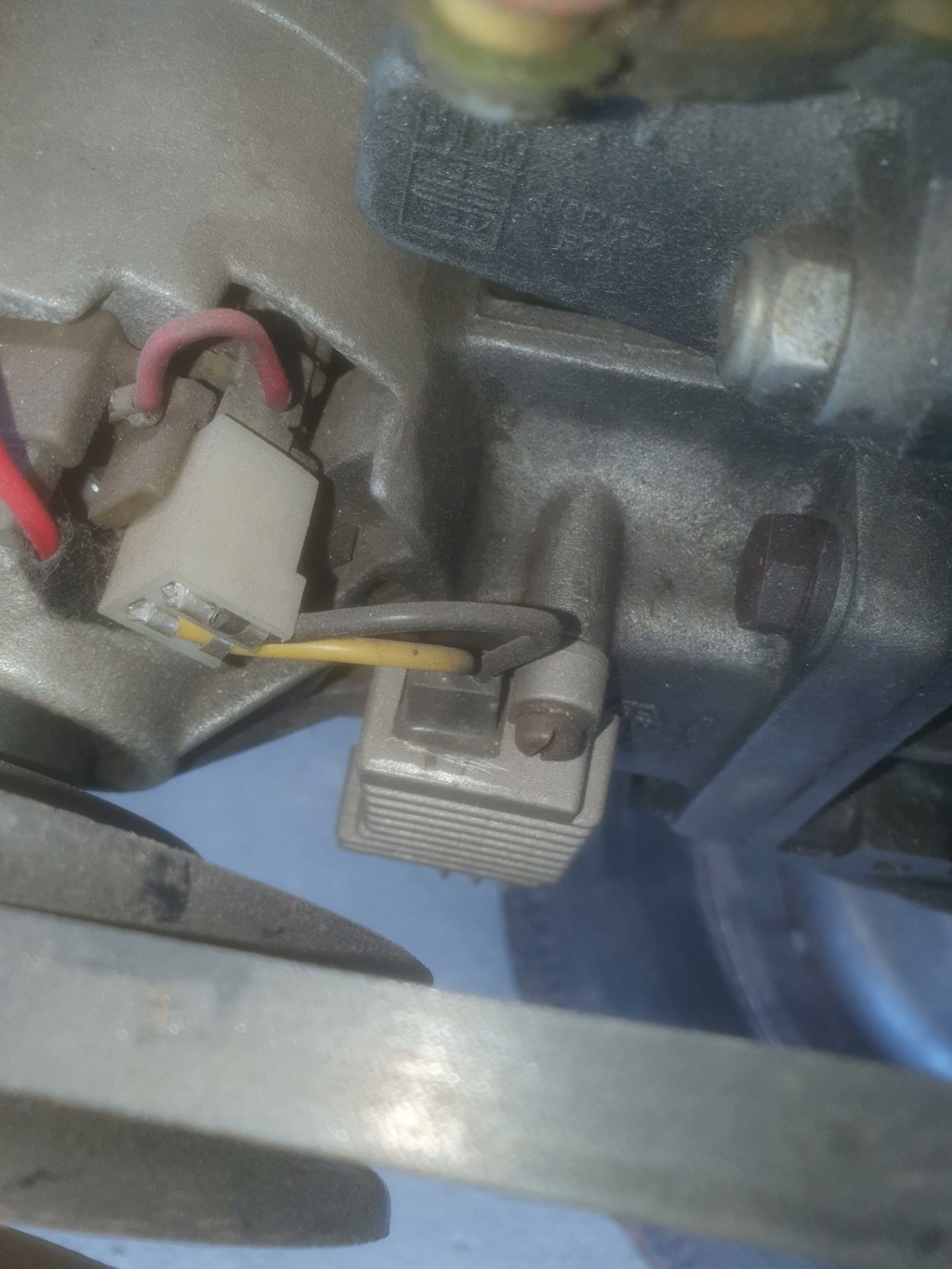

  • Je croyais avoir un moteur 126p mais c est 126fsm , bref je vous joins des photos de tout

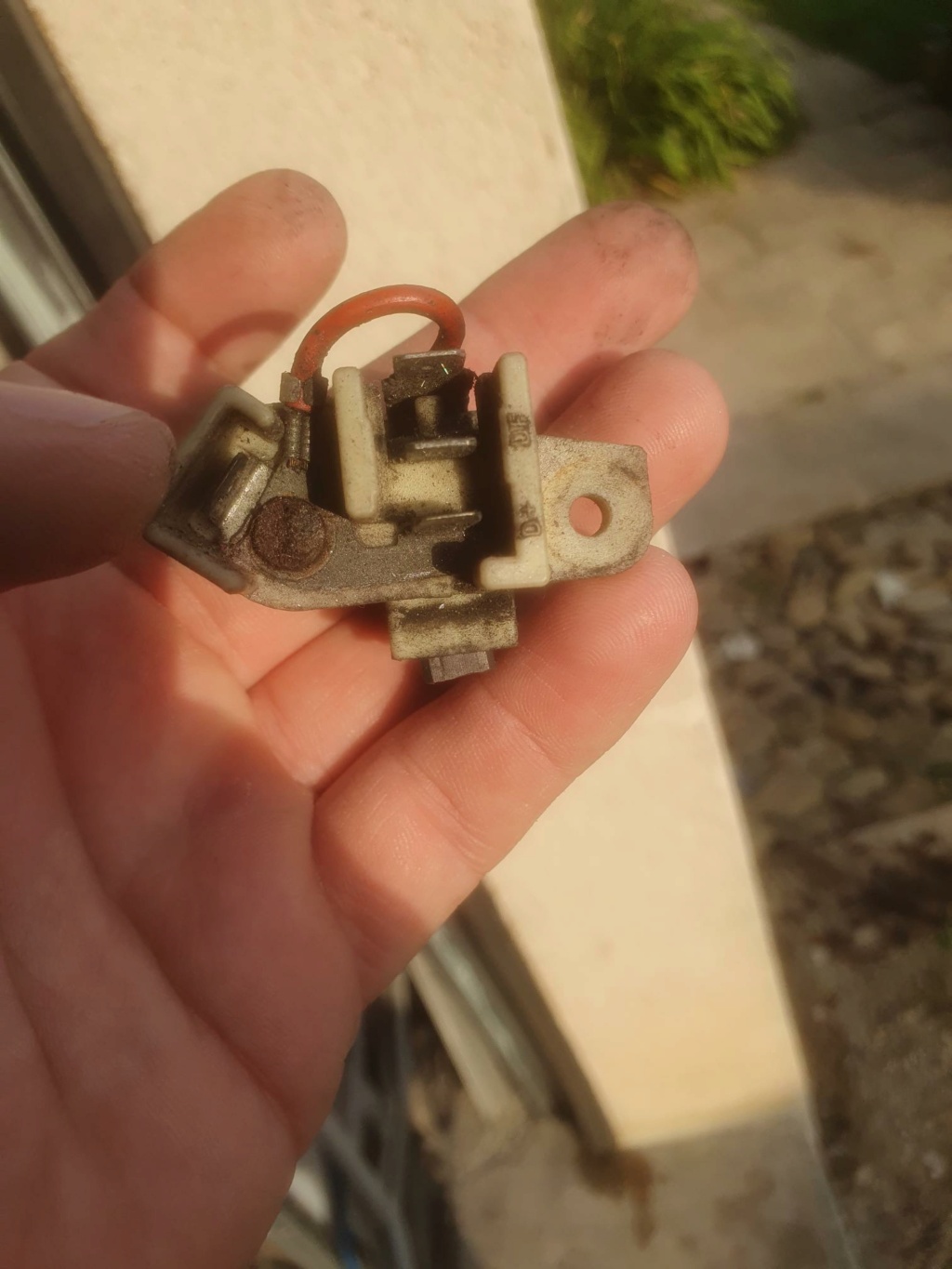

  • alors petit schéma et petites photos
    en gros voila comment je suis câblé.
    a savoir qu'il y a deux câblage d'alternateur possible soit pour une régulation par le négatif (avec un régulateur intégré) soit une régulation par le positif (avec le régulateur externe)
    perso j'ai jamais réussi a faire fonctionner la régulation par le positif malgré tout les câblages possibles.
    d’ailleurs j'ai toujours le régulateur externe monté sur la voiture. a coté du regul d'origine.....hum ca commence a faire. #g3
    (pas d’inquiétude c'est juste un fils de masse qui reste)
    bref, a nos moutons...
    voila un porte charbon pour une régulation négative,
     on vois le fils rouge qui est connecté a la borne du pont de diode (D) sous mon gros pouce).
    Sur l'autre modèle de porte charbon ce même fils est volant et mis a la masse par la vis de fixation du porte charbon et la borne est pliée pour ne rien mettre dessus.
    il est possible de modifier le porte charbon avec un rivet pour mettre le fils rouge au plus comme sur la photo.
    la borne D+ (excitation ici) est reliée également au pont de diode.
    le régulateur se branche sur les borne DF et la borne au dessus (qui au finale est aussi une D+)
    le régulateur mesure la tension par la borne D+ (fils noir) et coupe l’excitation par le fil jaune (DF)
    la masse du régulateur se fait directement par le boitier.
    il reste bien sur le câble de grosse section a brancher en direct batterie

  • Ok merci meme si je ne serai pas ou mettre cette piece je vai la
    Commander et je verrai.. j ai trouvé cette photo aussi , le petit boitier gris c est pas un régulateur aussi?  Pas me meme donc? Est ce sue je peux t appeller stp car j y comprends pas tout et peut etre qu en visio tu pourras m aider. Merci beaucoup
    accessoirement je viens de percuter que cette photo est de moi. je n'avais pas non plus réussi a faire fonctionner ce modèle de régulateur ( soit je l'ai cramé avec mes test soit il etait HS d'origine.)
