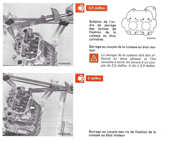

  • certes, mais là on ne parle pas d'une culasse classique à 8 vis, mais à 11 vis.
    j'ai trouvé le sens de serrage.
    maintenant voir si on peut tomber la culasse sans sortit tout le moteur.

    « Réponse #12 le: jeu. 04 décembre 2025, 07:53:49 am »
  • Salut
    j'ai tout ce qu'il faut pour vérifier le plan de culasse. mais pas la porosité.
    déjà je verrai bien si le problème vient du joint ou non.
    Oui je suis preneur du manuel d'atelier (si c'est bien la version avec le moteur et tout les couples)
    je t'en voie mon mal en MP (merci d'avance)
