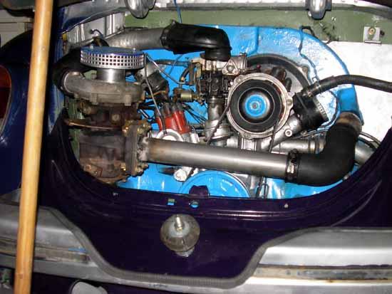

    En cherchant ce dont tu me parlais sur les vw je suis tombé le dessus, rien que l'orientation du turbo me parait suspecte  #g6 #g8

  • oui, il ne donne aucun détail, le fumier #g6, même pas le boost qu'il met.( je lui ai posé la question de nombreuses fois sur FB)
    Et il est tout sauf donné, le gueu!
    une connaissance lui avait acheté un moteur, reglage du dcoe 40 completement au tas #j2 ....
    Veut te vendre un kit à prix d'or, mais tu ne peux même pas savoir avant ce qu'il a met comme turbo dans le kit
    Bref, le preparateur italien typique qui ne te donnera aucun détail, même pas l'heure qu'il est.
    En revanche,tu as un japonais sur FB (Kazutoshi Maekawa) qui a monté un turbo sur sa 500 (un 650), il donne pas mal de détail et repond aux questions.
    rigolo le turbo, curieux de savoir comment se gere le drainage de l'huile #l11

    Oui le turbo semble trop vieux pour être à roulement, étrange. Je vois l'idée de son montage, mais je suis pas du tout convaincu que ça fonctionne...
