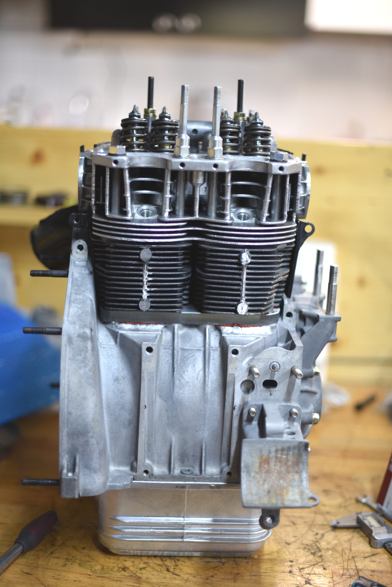

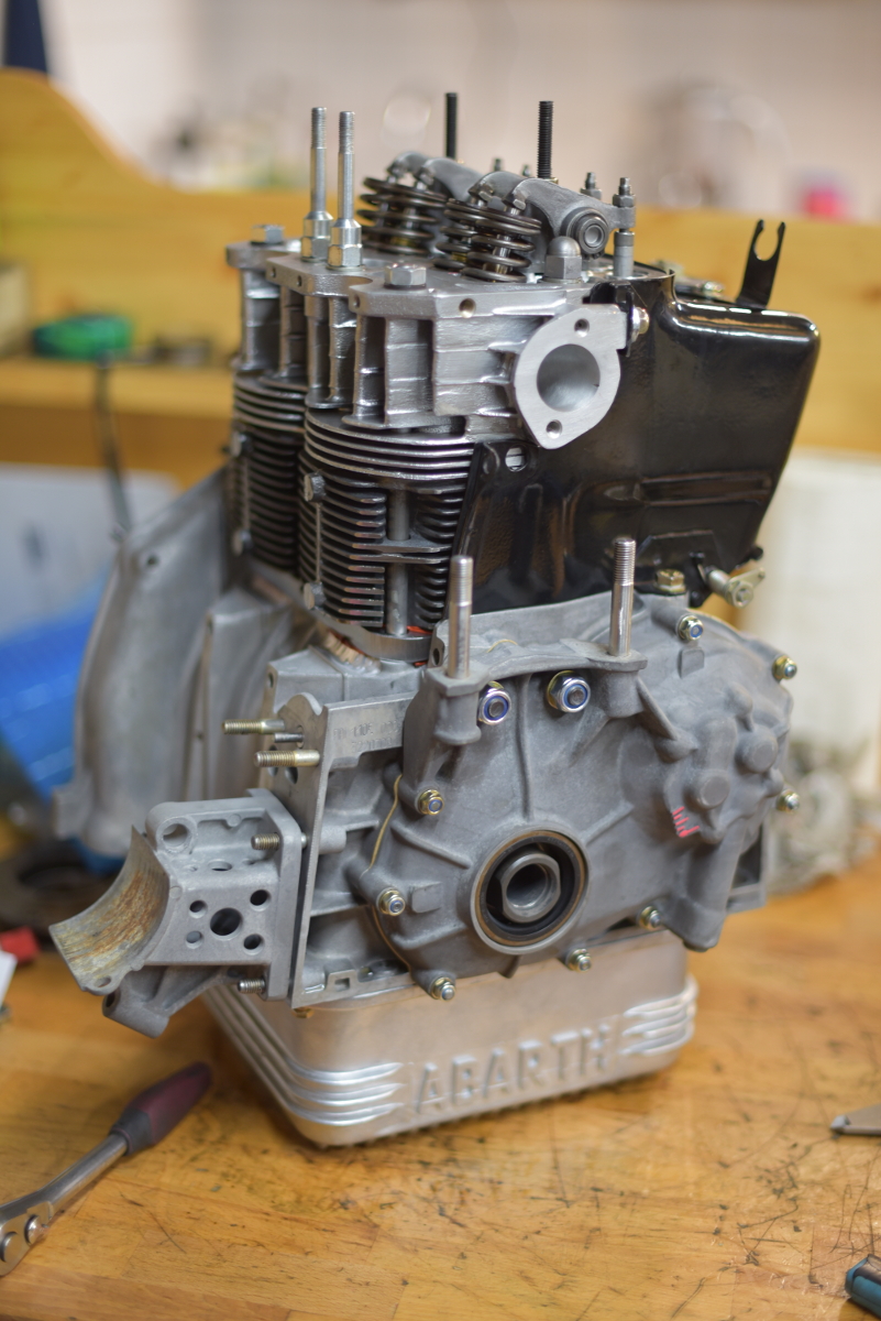

    Voici l'état d'avancement aujourd'hui

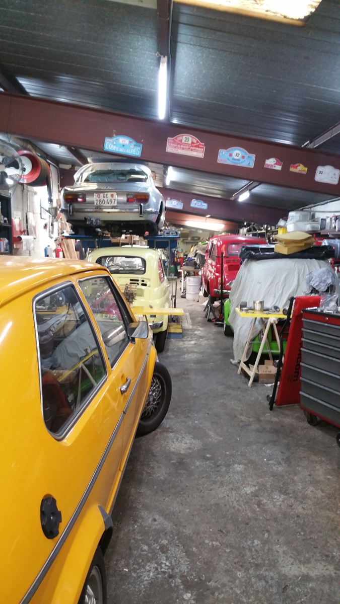

    D'abord une vue du garage de mon copain

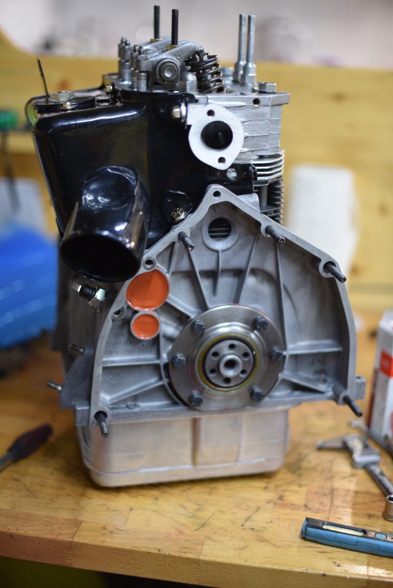

    et le moteur

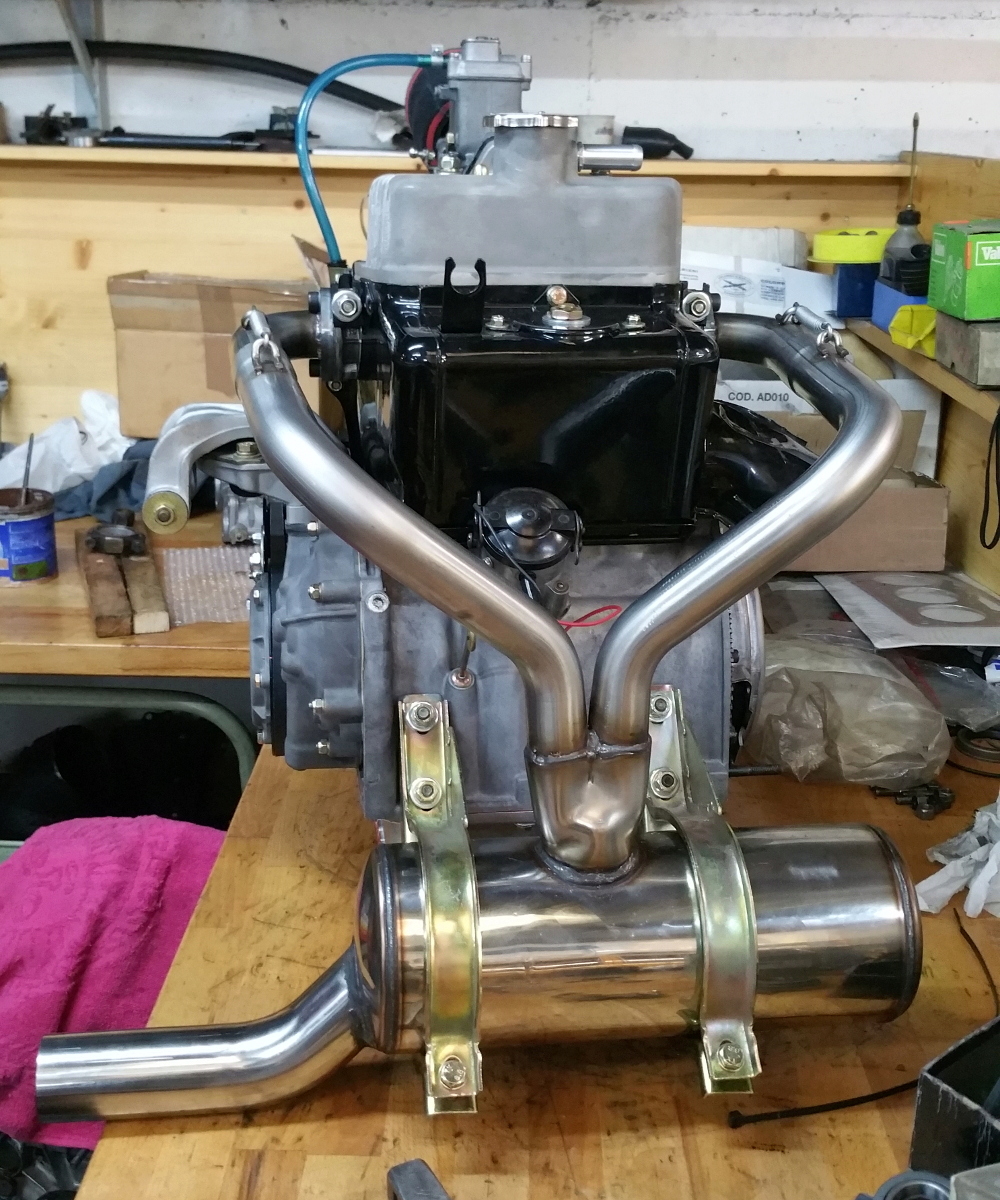

    bientôt la greffe !

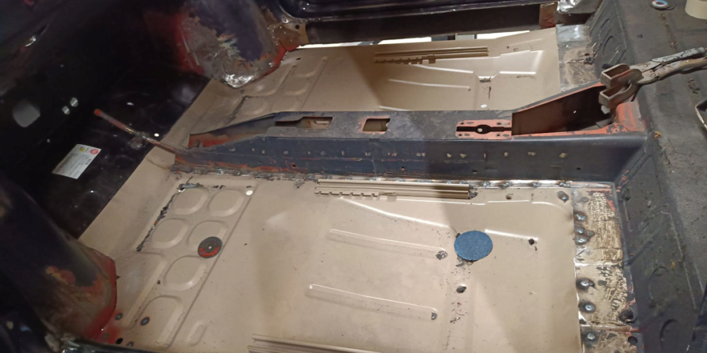

  • Bon après tout ce temps quelques nouvelles : ce genre de travail nous réserve toujours des surprises ! Dans la lancée, je me dis que pour la refaire, autant mettre le paquet et ne pas se contenter d'à peu près ...
    Je décide de refaire quand même les partie de carrosserie/tôleries recouvertes de "choucroute" sur le dessous et j'ai bien fait car on a découvert des trucs pas jolis jolis !
    Bref remplacement du plancher complet et quelques menues autres interventions. Il m'a fallut 6 mois pour recevoir le plancher et encore qques mois pour que l'homme de l'Art daigne s'occuper de ma caisse !
