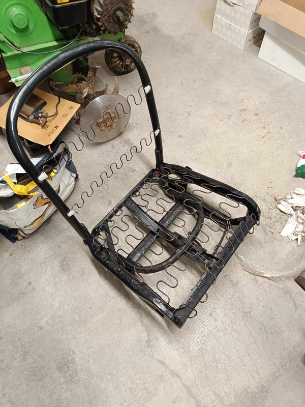

    - Nettoyage d'un des deux sièges que j'avais désossé pour changer les ressorts cassés et faire poser un patch sur le tissus déchiré. Puis remontage des mousses et housses.
