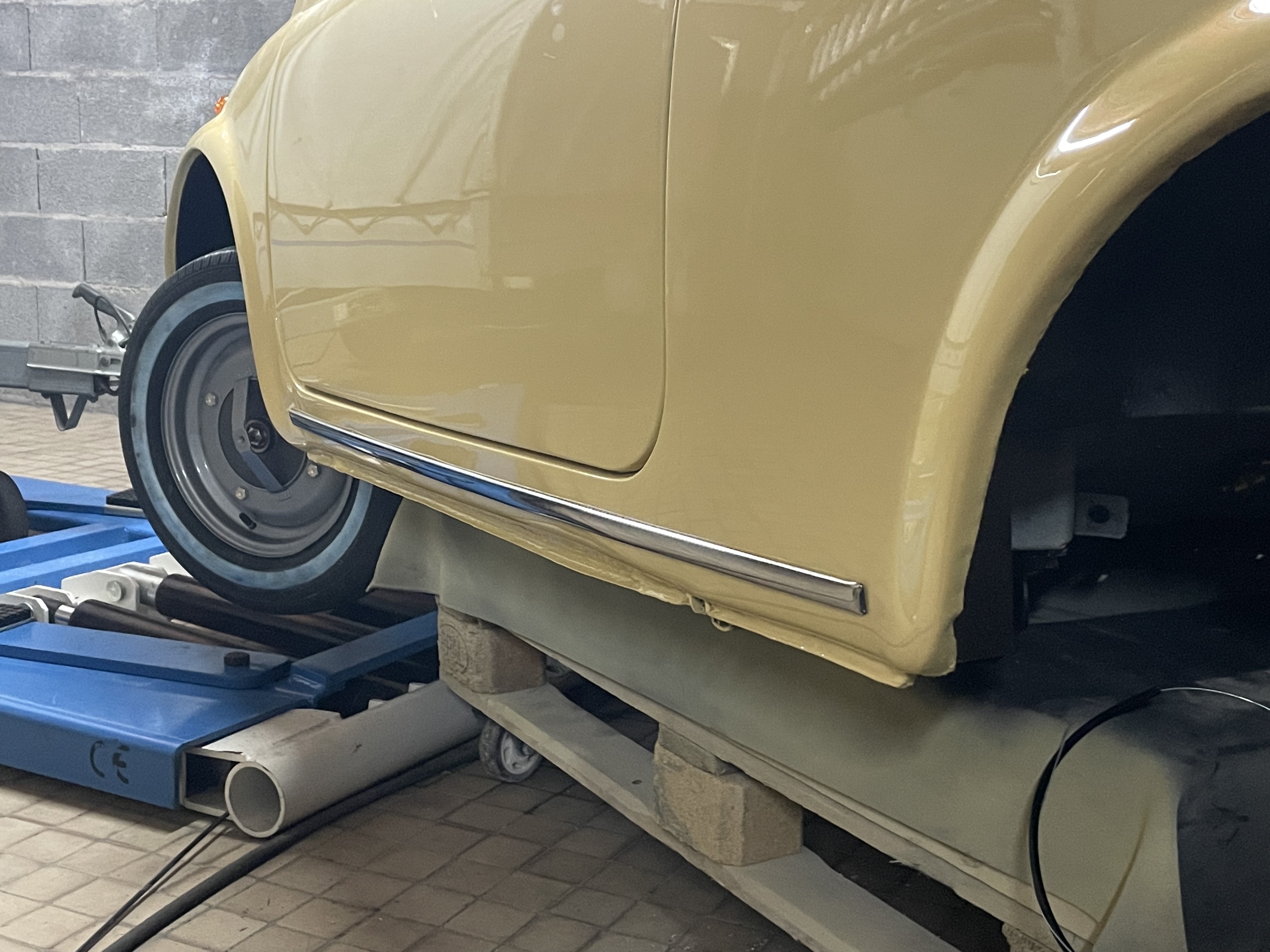

    « Réponse #108 le: mer. 15 février 2023, 19:59:03 pm »
  • Bonsoir à tous,
    Bon, j'ai une question ... Voilà à quoi je travaille ...
    Mais y a un truc que je ne comprends pas, ces pions, je les mets comment ? le côté D8 dans la carrosserie, mais le pion de l'autre côté il me dérange pour le glisser dans la baguette ???
    Question idiote mais .. c'est quoi le truc ?
    Merci à vous.

    « Réponse #109 le: mer. 15 février 2023, 20:42:58 pm »
  • Tu dois positionner le pion , gros diamètre ,dans les trous que tu dois faire et une fois en place tu enfonces le coté opposé du pion avec petit coup de massette ou autre ,jusqu'à affleurement, cela viendra verrouiller ton pion en place et tu pourra y éclipser la baguette

    « Réponse #110 le: mer. 15 février 2023, 20:48:09 pm »
  • AAAAAaaaaahhhhhh mais oui je comprends ..
    Merci beaucoup, cool. et rapide en plus.
    Merci à toi.

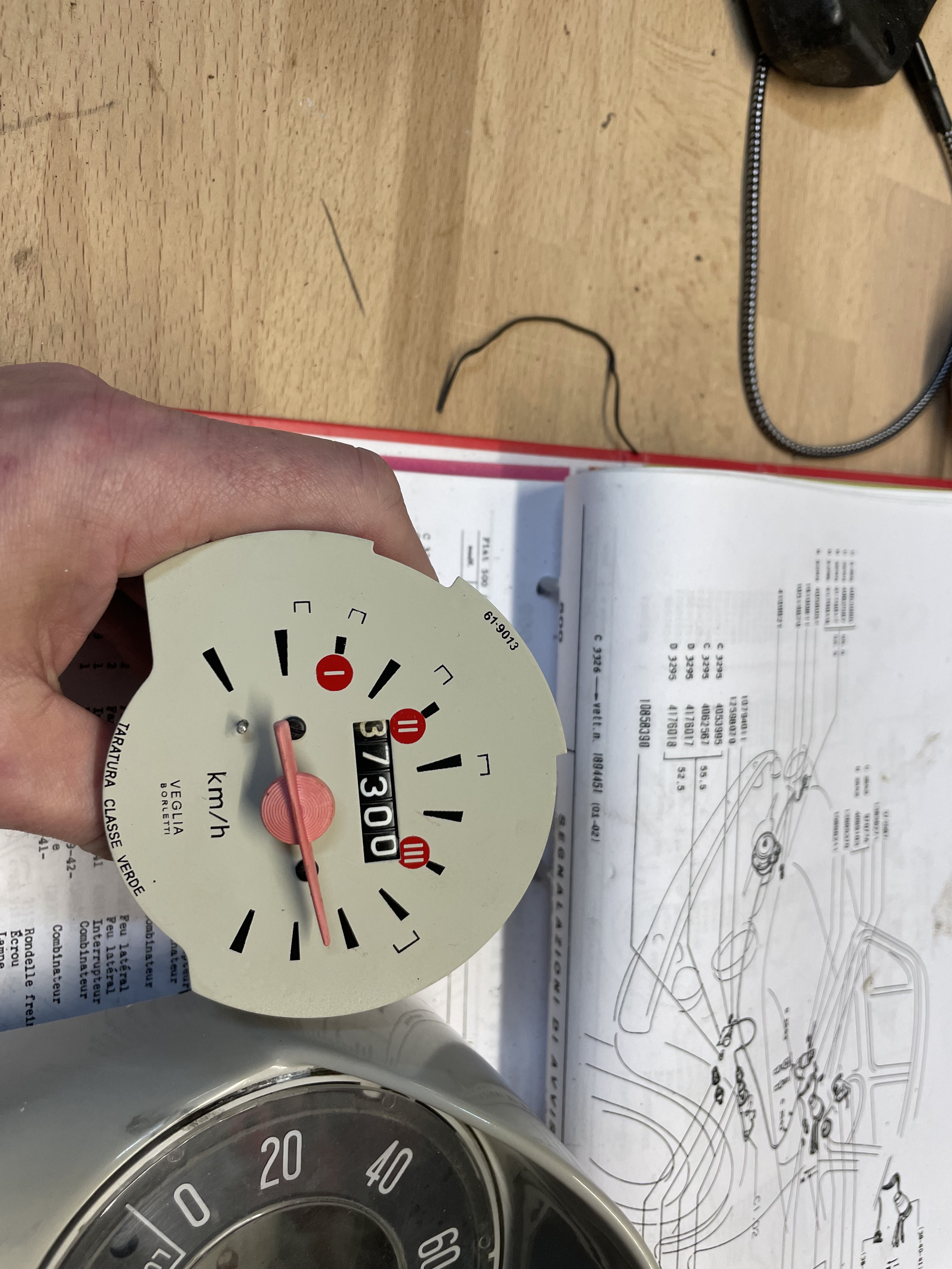

    « Réponse #111 le: jeu. 16 février 2023, 20:06:38 pm »
  • Hello,
    Et c'est parti pour la question du jour ...
    J'ai attaqué le compteur. Du miror et zouh, ça rebrille et fini les traces du soleil.
    Par contre, l'aiguille .. comment je sais sa bonne position ??? Y a pas de détrompeur pour l'orientation ?
    Sinon, les trous, c'est fait ...
    catolard

    « Réponse #112 le: ven. 17 février 2023, 07:39:18 am »
  • pour l'aiguille c'est simple il faut qu'elle soit juste en contact avec la petite butée qu'il y a au 0

    « Réponse #113 le: ven. 17 février 2023, 09:21:56 am »
  • Helo Mitch,
    ah super merci beaucoup. J'avais peur que le ressort soit sous tension au 0.

    « Réponse #114 le: ven. 17 février 2023, 10:32:55 am »
  • Bravo pour les baguettes  #B6

    « Réponse #115 le: ven. 17 février 2023, 17:53:45 pm »
  • Hello,
    Encore besoin de vous.
    En 1, mon compteur affiche 60 km/h à 1400 trs min-1. L'un de vous peut-il me dire si c'est la bonne vitesse à cette vitesse de rotation ?

    Sinon les baguettes sont en place.

    « Réponse #116 le: ven. 17 février 2023, 19:38:18 pm »
  • c'est quand même plus joli avec les baguettes !

    « Réponse #118 le: sam. 18 février 2023, 10:50:14 am »
  • Re-bonjour,
    Besoin de vos lumières.
    Ma perçeuse tourne à 1400 trs.min-1 A cette vitesse le compteur affiche 60 km/h
    J'ai trouvé cela dans la doc de réparation.
    Donc si je comprends bien,
    1400 trs = 1,4 km/min, et donc 84 km / h, on est d'accord ?
    Et donc toujours, dans ce cas, mon aiguille n'est pas bien en place et je dois la décaler. Vous êtes OK avec cela ?

    « Réponse #119 le: sam. 18 février 2023, 18:45:54 pm »
  • il parle de distance 1000 tr = 1 km les 1000 tr tu peux les faire à 10 km/h ou à 70 km/h  pour la vitesse c'est la vitesse de rotation du cable et pas le nombre de tours, à l'époque les compteurs étaient plus ou moins faux ii me semble avoir entendu qu'ils faisaient en sorte d'etre juste à 60 km/h env
