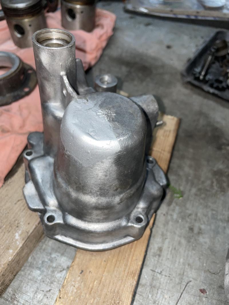

    « Réponse #272 le: sam. 08 avril 2023, 21:48:34 pm »

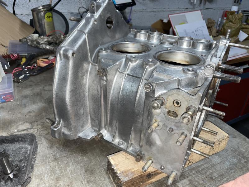

  • Ton carter de nez de boîte n'aurait pas une usure plutôt importante du à une interférence avec une gaine de frein à main ? C'est l'impression que ta photo montre.
    • Messages: 6.695
    « Réponse #273 le: dim. 09 avril 2023, 07:38:19 am »
  • rien d'anormal c'est une évolution j'en ai eu une en main une fois , c'est pour ça que je disais et demandais si ce n'était pas une boite de 126 bis
    pour le joint tu devrais trouver ton bonheur chez 123 roulements

    « Réponse #275 le: dim. 09 avril 2023, 12:14:04 pm »
    oui!

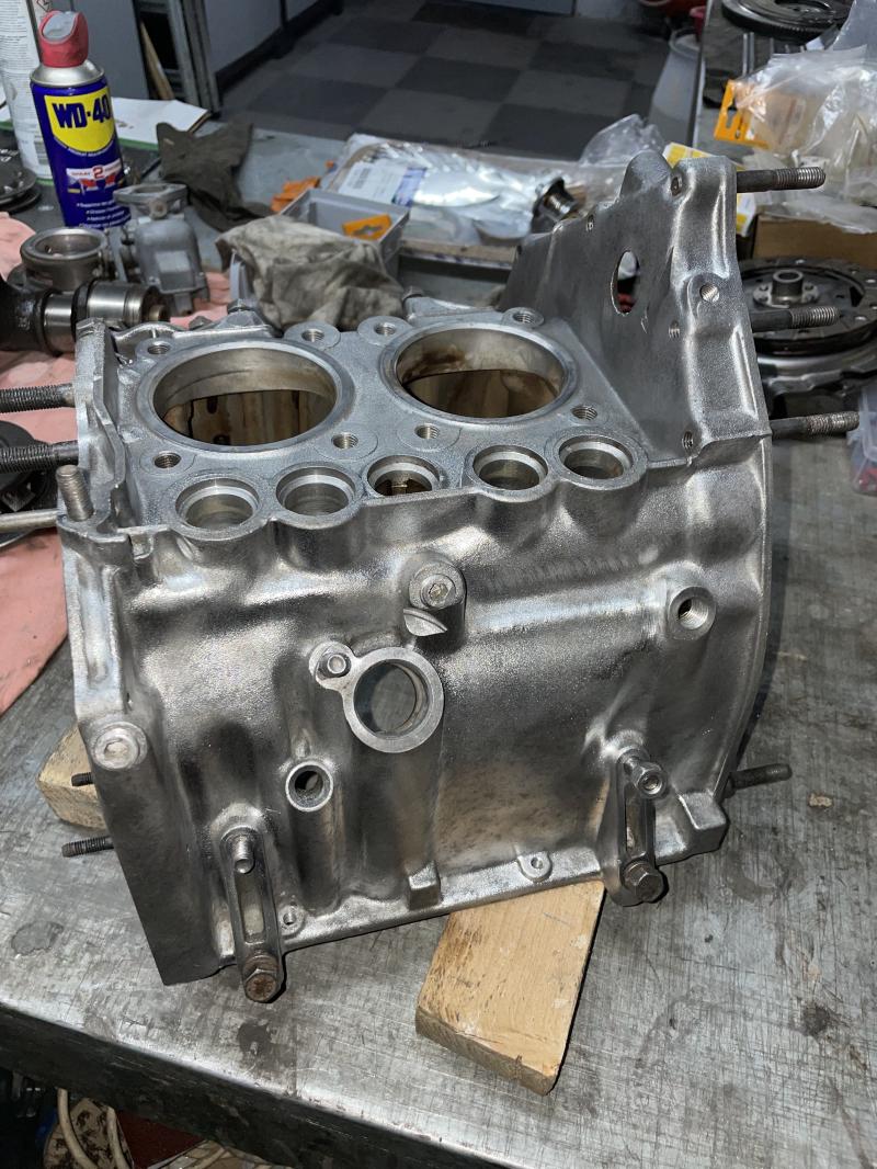

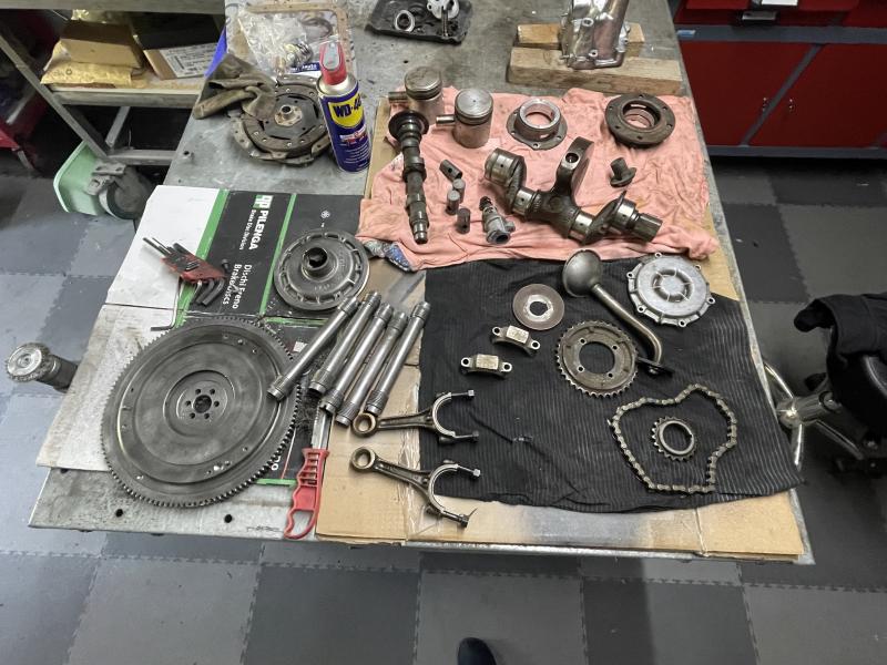

    « Réponse #276 le: dim. 09 avril 2023, 19:38:11 pm »
  • Hello,
    Alors d'abord grand merci à Vinchi ... j'avais bien vu mais pas regardé de près .. et bè .. oui .. mais surtout .. un trou !!!! petit mais un trou ... et donc . .zouh ...
    Sinon, ils ne serviront pas mais quand même .. bien nettoyé sont pas si mal les vieux pistons .. bon j'ai pas mesuré quand même j'avoue.
    Sinon atelier nettoyage ... et pour le haut moteur, c'est propre. Pas de jeu excessif au niveau des guides soupapes. Eventuellement je peux dire que j'en sens un très très léger et encore ... Maintenant va falloir roder les soupapes etc .. pour rendre étanche tout cela.
    et sinon, on nettoie on nettoie.
    Catolard
    « Modifié: lun. 10 avril 2023, 08:18:50 am par catolard »

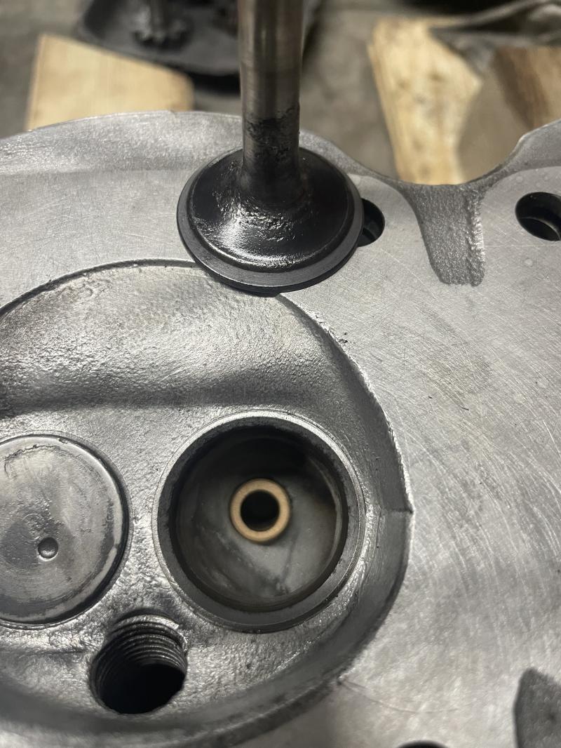

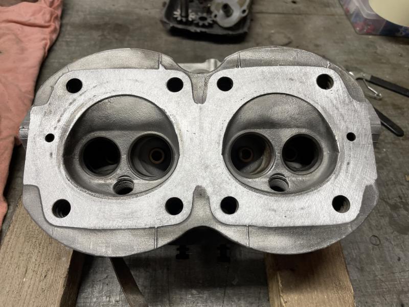

    « Réponse #278 le: lun. 10 avril 2023, 12:23:59 pm »
  • Bon, voyons voire cette portée ...
    ah .. c'est pas encore bon .. on continue.
    ah bè voilà. Pas mal n'est ce pas ?
    catolard

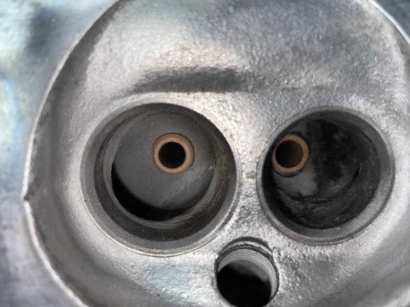

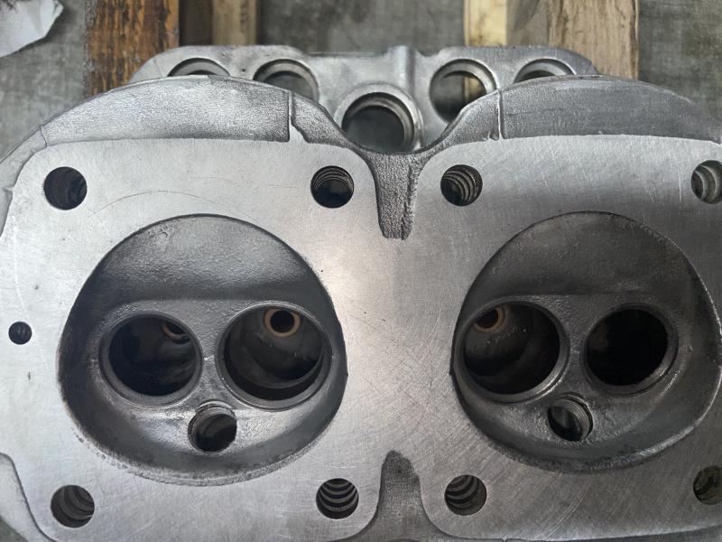

    « Réponse #280 le: mar. 11 avril 2023, 12:14:39 pm »

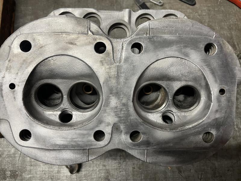

  • Tu n'aurais pas une petite crique entre l'alésage de bougie et la soupape d'admission , cylindre n° 1 , position 10 heure ?

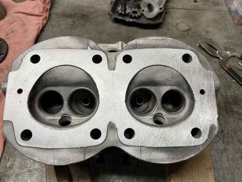

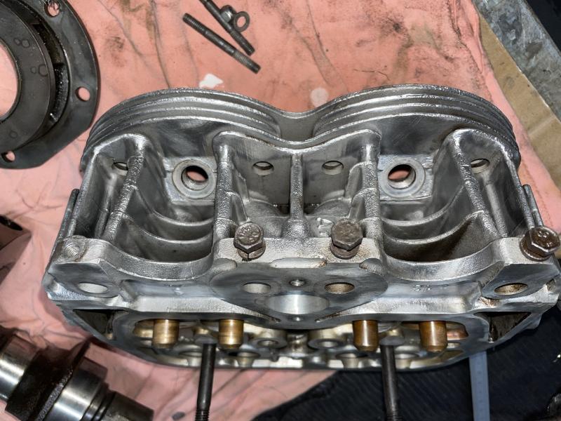

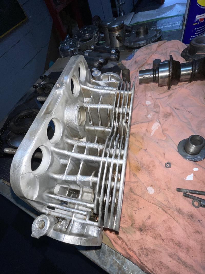

    « Réponse #282 le: sam. 15 avril 2023, 19:37:01 pm »
  • Hellooooo,
    Petite mise à jour.
    Bon, nettoyage on continue .. c'est looooong mais bon, c'est pas mal je trouve non ?
    Sinon, j'ai beau regarder je ne vois pas de crique ... un jeu de lumière c'est tout ...

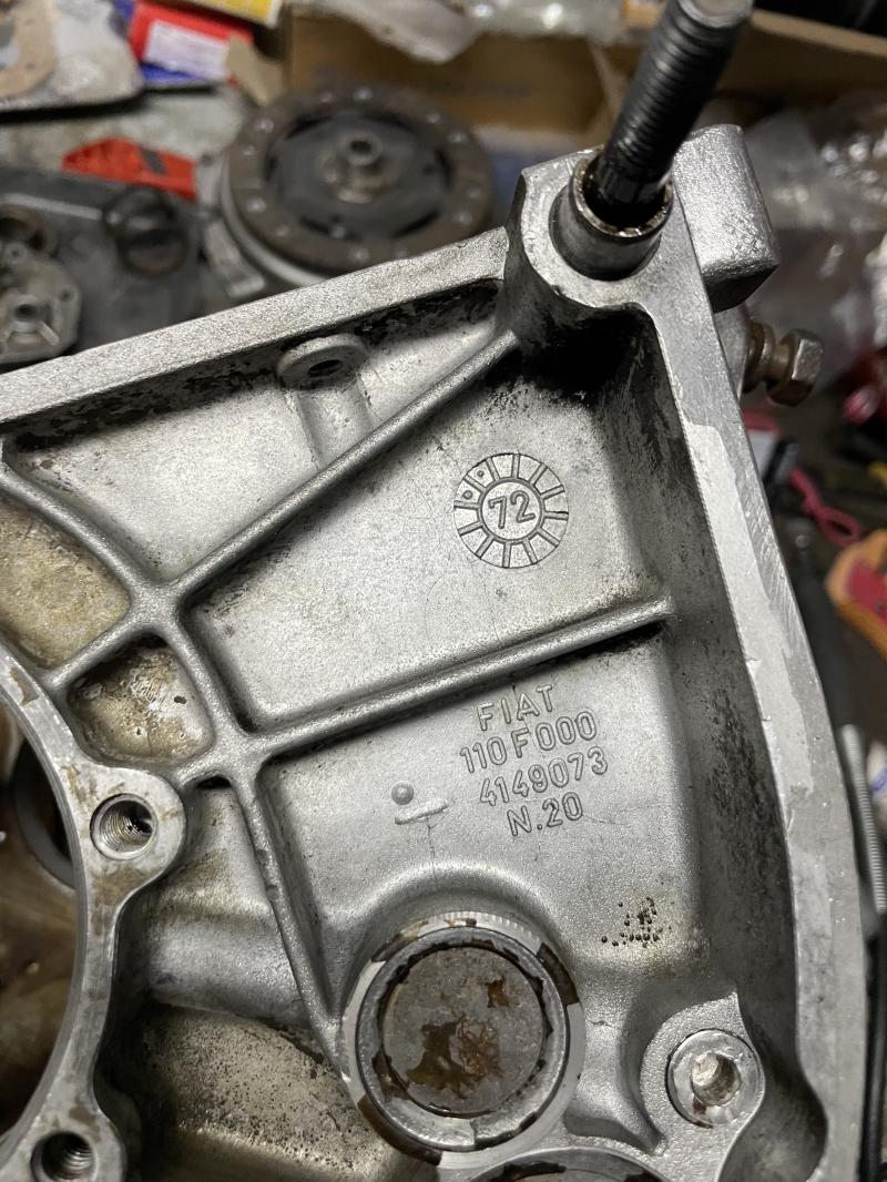

    Sinon toujours . passage à D28 - fait ! y compris sur la platine bakelite.

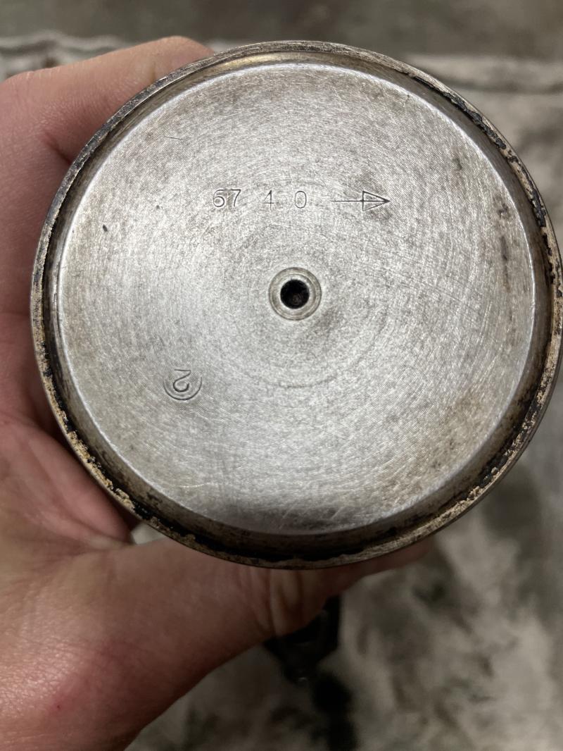

    Tiens, ce n'est pas son moteur d'origine ....  pffff
    La date ... 72 .. alors que la voiture est de 70 !
    Bonne soirée à tous.

    « Réponse #284 le: dim. 16 avril 2023, 19:53:37 pm »
  • Bon,
    Journée à l'extérieur .. alors juste le temps de faire le rodage de soupape ...
    On verra si je peux monter demain et mettre à l'épreuve avant de partir pour la semaine.
