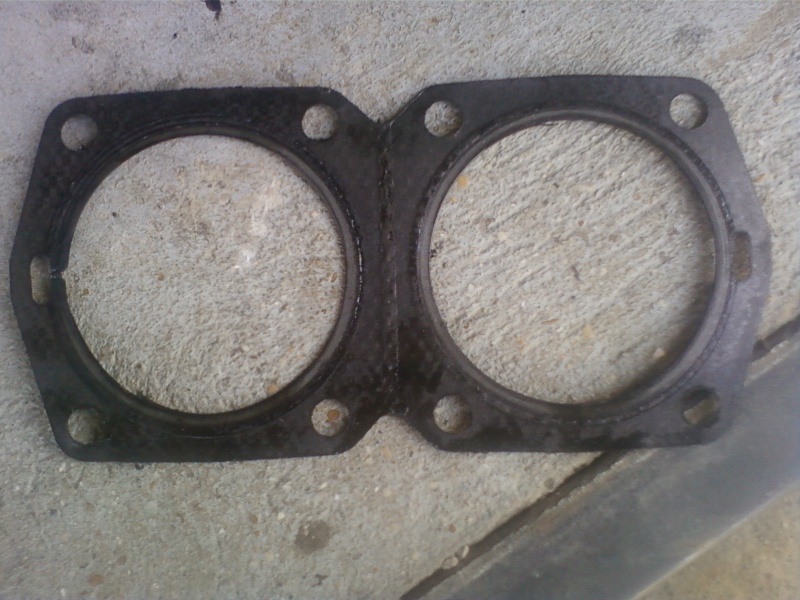

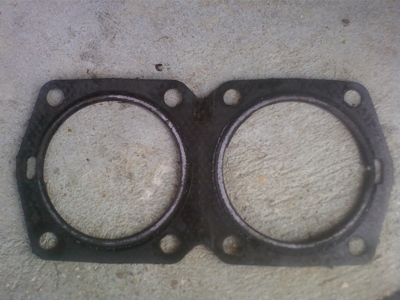

Ça y est #k1 c'est fait.Je vais vous montrer des photos tout a l'heure et notamment celle du jdc pour que vous voyez ce qui cloche dessus.

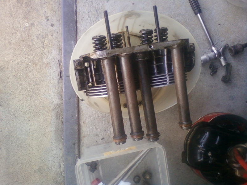

  • J'ai pas retiré la culasse

  • Voila les photos, on voit que le jdc est pété sur un bord. Pour le thermostat, dites moi si le mieux est que je commande la piece (lien oscaro plus haut) pour etre tranquille ou si le mieux est de virer ce systeme, et comment virer ce systeme.
    ba maintenant oui!  #g6   #b1 #b1 #b1
