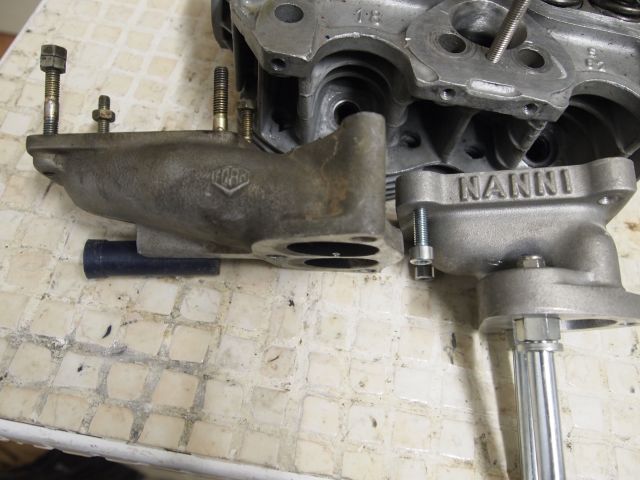

    Veuillez excuser mon intrusion mais je pense que le bon collecteur est celui ci dans le cas d'une culasse normale. J'ai moi aussi acheté le collecteur de chez Nanni et mon DGF ne passe pas  sans baisser le moteur.

  • Effectivement cette pipe est bonne  aussi #l11 je l'ai d'ailleurs en rab´ car au final j'ai celle de Fiat panda d'origine

  • Si j'ai bien compris , un collecteur de Panda serais .OK, mais comment on fait ? Vas pour la forme , mais les écrous de culasse?
    Ci dessous le collecteur de chez Nanni qui ne me conviens pas du tout, hauteur et réglage richesse.  Pour cette raison  je désire passer en Solex 32/35. Le 30 DGF et le collecteur sont d'ailleurs à vendre ou à échanger contre un collecteur et cornets pour Solex .

    Pour baisser le moteur de 2cm, comme j'ai compris sur la photo, ce n'est pas très compliquer. On pourrait même prendre des ecrous pour entre caler?
    Pour le réglage richesse, si on monte un couvercle alu( typ giannini), on pourrait le travailler pour que sa passe?
    culasse de panda   #g2
    Merci
    il existe des entretoise, mais il te faut des goujons plus longs  #g2
    ca passe mais tout juste faut quand même réduire le tube ou est la vis  #l10

  • C'est une culasse 126(595ccm). Le carbu est un weber 30 DGF et la membrane externe au decu, je ne sais pas et je me pose la question, si on peut l'enlever?
    Pour baisser le moteur, les deux rondelle (24 mm) ne suffisent pas? Pourquoi sa devrait être en une pièce? Je voulais installer les même de 1cm pour fixer la boite?
    Pour les goujons, je pensais à une visse sans fin que je coupe à la bonne longueur?
    Qu' en pensez - vous?

  • avec les grosses rondelles ca devrait le faire aussi #B6
    Pour la boite j'en ai pas mis, peut etre pourquoi pas.
    Pour la tige filetée...j'imagine que oui...sinon récupère ceux d'une 126, il me semble qu'ils sont plus longs.
    Le filtre a pris feu, car bcp trop riche en essence à cause d'un mauvais gicleur, je pense...
    Ton carter de distrib était déjà installé sur le moteur ? il est gravé quoi 500 ou 126 ?
    car bas moteur de 500 et carter de distrib de 650, il faut "adapter" le filtre centrifuge  #b3
