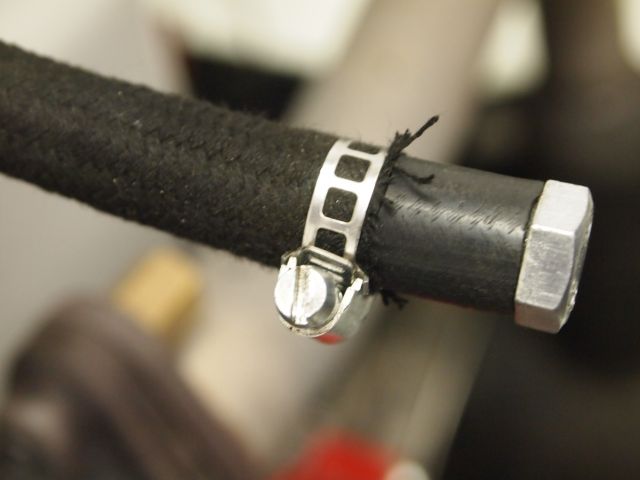

  • comme j'ai dis une fois (mais ça n'engage que moi) le retour d'essence en contact avec la partie chaude du cache culbu en allu c'est pas le top! on choisira de le faire passer de l'autre côté du carbu et pareil,de ne pas le mettre en contact avec la tôle! par contre, oui faire une patte qui le maintient en l'air et fixe comme la patte d'origine qui tient la durite entre la pompe et le carbu!  d'ailleurs, je sais pas si il y aurait pas la place de faire passer le retour par cette même patte? de la place pour les deux? #g2

  • tout dépend à quelle t° s'enflamme l'essence (280° à vérifier) et la t° maxi du cache soupape.
    ce qui est dangereux c'est le frottement qui provoque une usure puis une fissure qui fait une fuite d'essence directement sur le pot d'échappement #j2

  • N'ayant que cette image de dispo dans ma banque de photo , il faudra vous en contenter. Chacun aura loisirs de couper la durite à la bonne longueur si cette solution est retenue. Pour ma part  j'estime l'explication  très pédagogique. Démonstrativement les  photos sont ce qu'il y a de mieux, plutôt que de se perdre dans des romans  qui n'en finissent pas, et très claire que pour celui qui les écrits mais par pour celui qui les lis . C'est toujours l'histoire de l'émetteur et du récepteur , nous ne sommes pas tous sur la même fréquence, je parle du même niveaux de compétence. Alors des photos et des photos et des photos.

  • Voila une définition ou tout le monde à raison .
    "Dans un système de transformation de mouvement, on donne le nom d'écrou à la partie comportant le trou taraudé.
    Comme pièce d'assemblage mécanique élémentaire, il s'agit d'un organe indépendant comportant un trou taraudé en son centre (c'est-à-dire un trou dans lequel est gravé un filet) qui, vissé sur une vis (ou sur toute tige filetée dont le diamètre et le pas de vis correspondent), constitue un des deux éléments d'une liaison par obstacle. L'ensemble vis plus écrou prend le nom de boulon.
    Un écrou fermé d'un côté, c'est-à-dire destiné à être vissé de manière à masquer l'extrémité d'une tige filetée, est dit borgne. Un tel écrou peut servir à faire une vis d'une tige filetée simple, dont il devient la tête, mais son emploi principal consiste à masquer l'extrémité de la tige filetée (pour des raisons d'étanchéité, de sécurité, d'esthétique, etc.)."
    Donc mon écrou fermé sert a masquer l'extrémité de ma durite d'essence  qui doit pas traîner sur partie chaude et susceptible d’occasionner
    des vibrations . Maintenant vous oubliez le roman au dessus qui sert à rien  et regardez la photo. la tige fileté de mon écrou fermé mesure 30 mm #g4

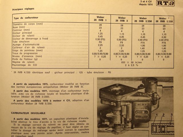

  • Voici les différences entre  les 28 IMB , donc à priori les subtilités  ne se font pas au niveaux des joints .
    Re : pochette de joints de carbu!!
    « Réponse #27 le: mar. 14 mai 2013, 22:03:47 pm »
  • Pour le 28IMB4/250:
    gicleur principal: 1.25
    gicleur de ralenti: 0.50
    Tube émulsion: F8
    Ajutage d'automaticité: 1.90
    Calibreur d'air de ralenti: 1.40
     #g2
