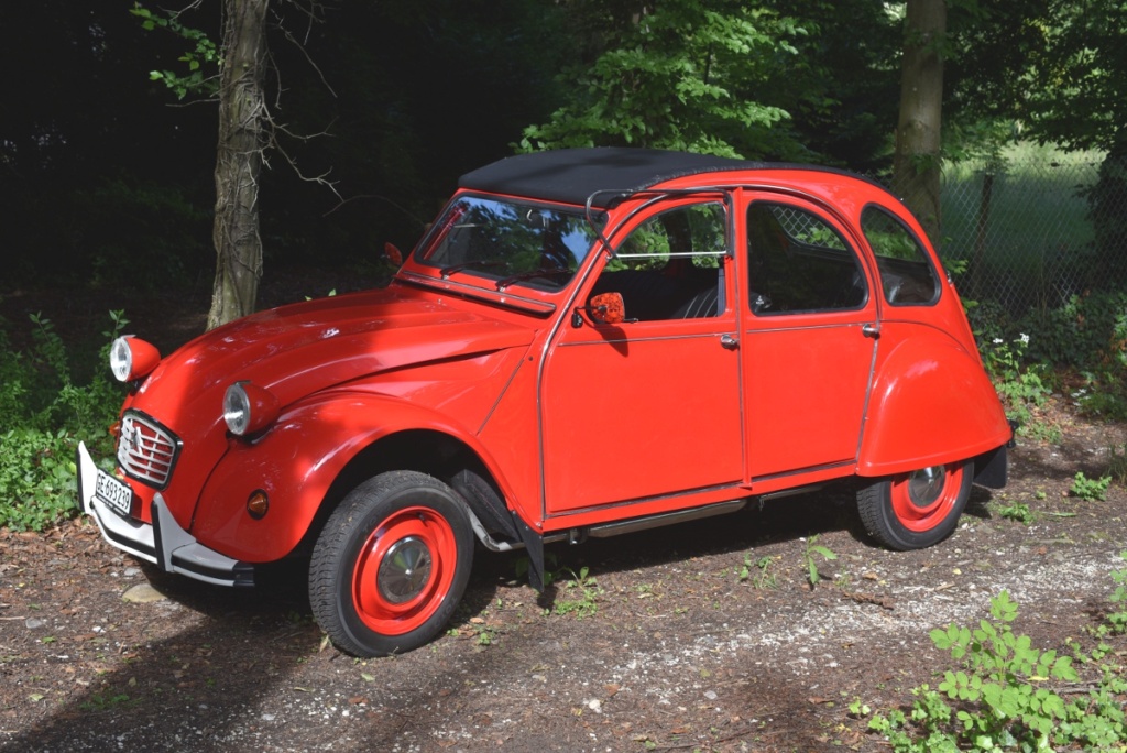

  • Des jantes assorties à mon vernis à ongles, ben quoi?
    j'ai les mêmes sur mon autre bicylindre (mais je ne mets pas de vernis à ongle !)

    joli bolide!
