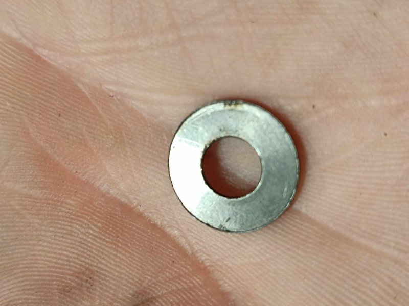

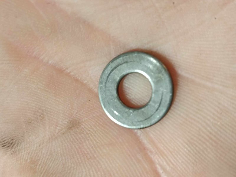

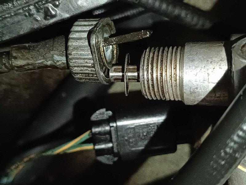

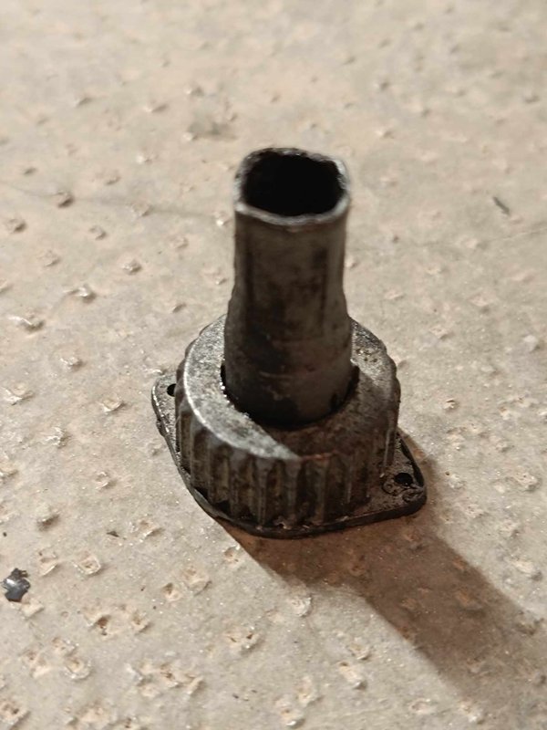

  • Voila la photo de l'endroit hypothétique ou elle pourrait aller la rondelle :
    La rondelle elle même :
    Et je crois que je suis bon pour changer le cable....

  • Après avoir eu le confirmation d'un collègue ayant aussi une bis, il y a bien la petite rondelle sur le tachymètre. J'ai retiré le câble jusqu'au compteur en attendant le nouveau câble.

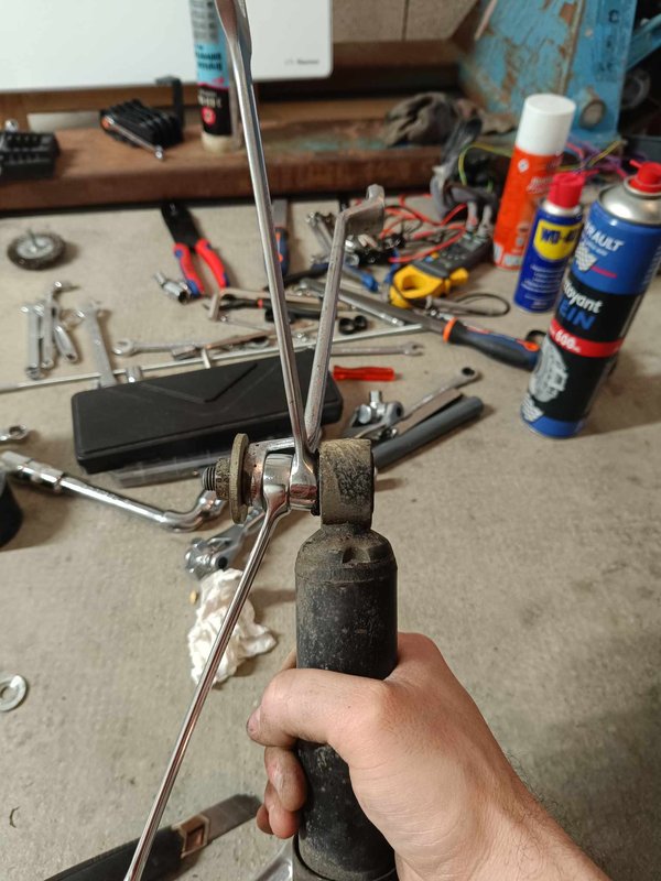

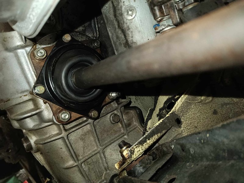

    - Retrait des amortisseurs arrières (dont un n'est venu qu'à la disqueuse), et récupération des entretoises métal :
    - Changement des soufflets et brides de cardan, ressorts, bague de sureté :
    Hors ligne Pauca

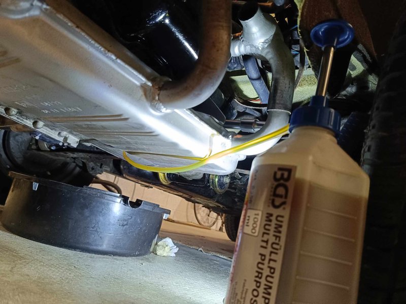

  • En attendant de trouver les pièces de mon post du dessus, aujourd'hui ça a été :
    - Vidange huile de boite et huile moteur

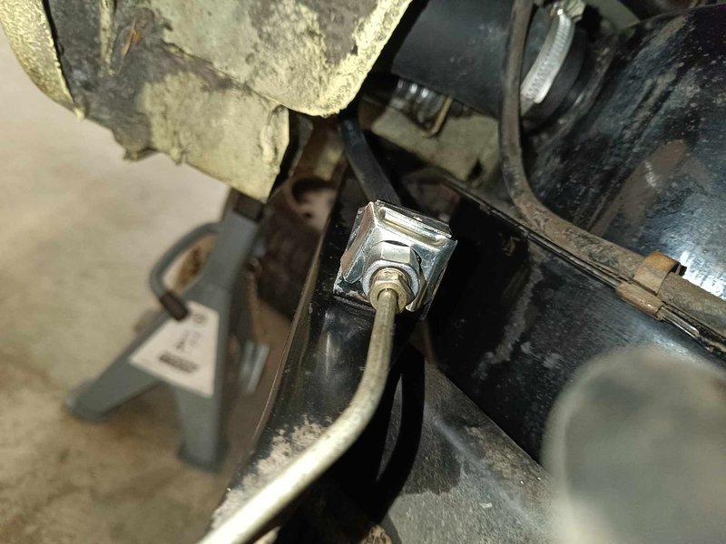

  • Flexibles de freins arrières changés. Une plaie celui conducteur, très peu de place à côté du réservoir.

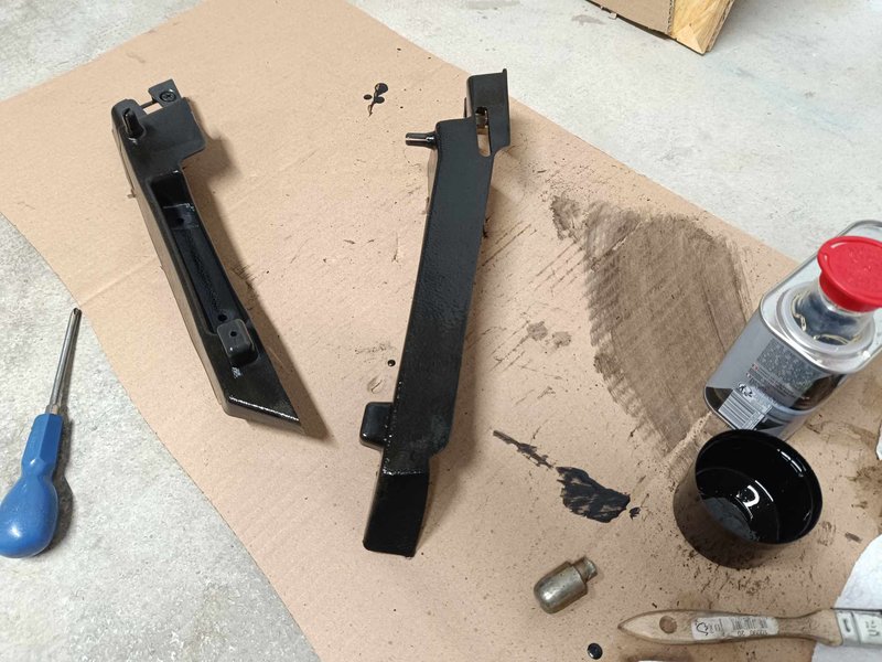

  • En attendant les pièces manquantes pour les amortisseurs, ce soir :
    - Nettoyage de la mise à l'air libre de la boite
    - Nettoyage de l'intérieur
    - Passage à l'owatrol des montants de la plage arrière

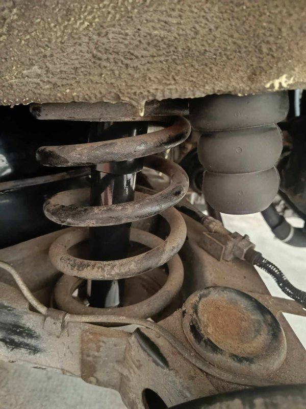

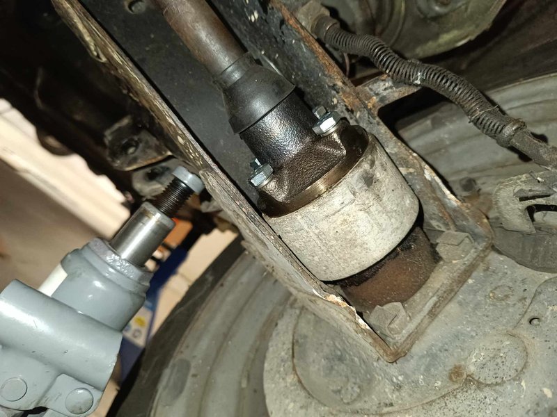

  • J'attaque l'avant en parrallèle avec ce soir :
    - Coté conducteur changement de l'amortisseur (de l'adaptable, du coup.. il faut adapter.. Rondelles and co)
    - Changement de la durite de frein avec ses joints.
    (on voit que les silentblocs de suspension supérieurs sont craquélés. Mais pas de jeu, pour l'instant je laisse comme ça.)
    Demain avec un peu de chance je fais l'autre côté et je purge tout le système de frein tant que les roues sont enlevées.
