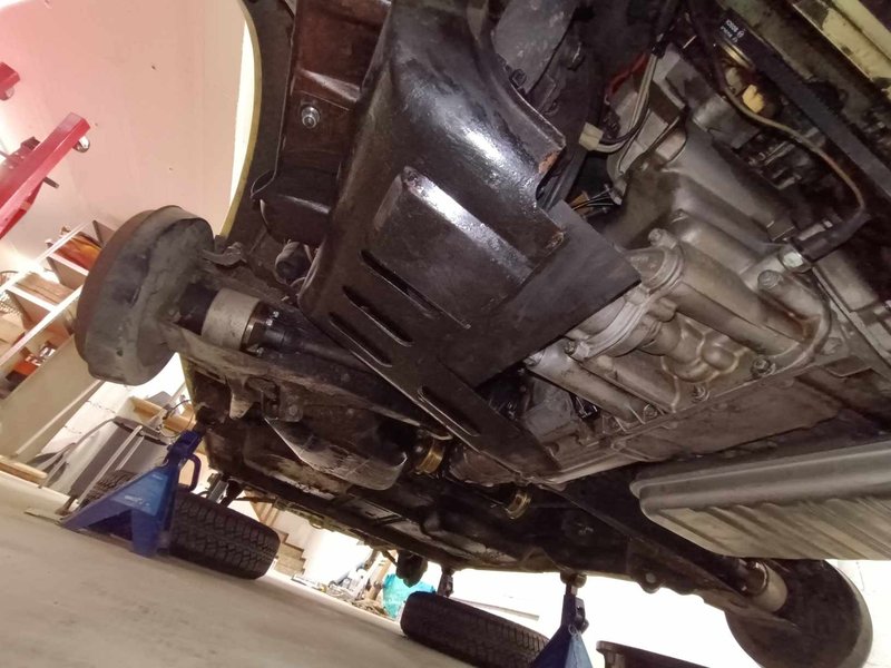

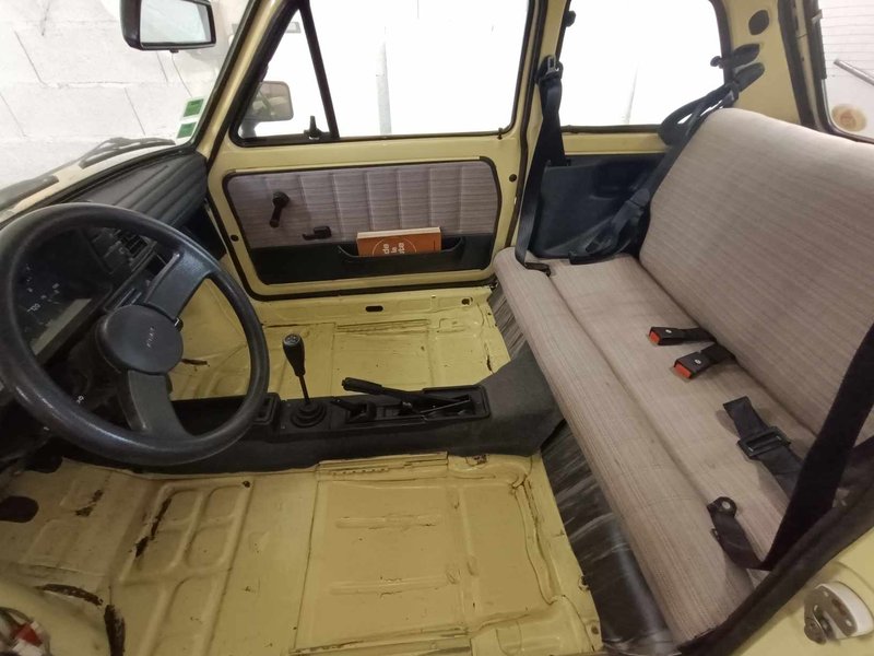

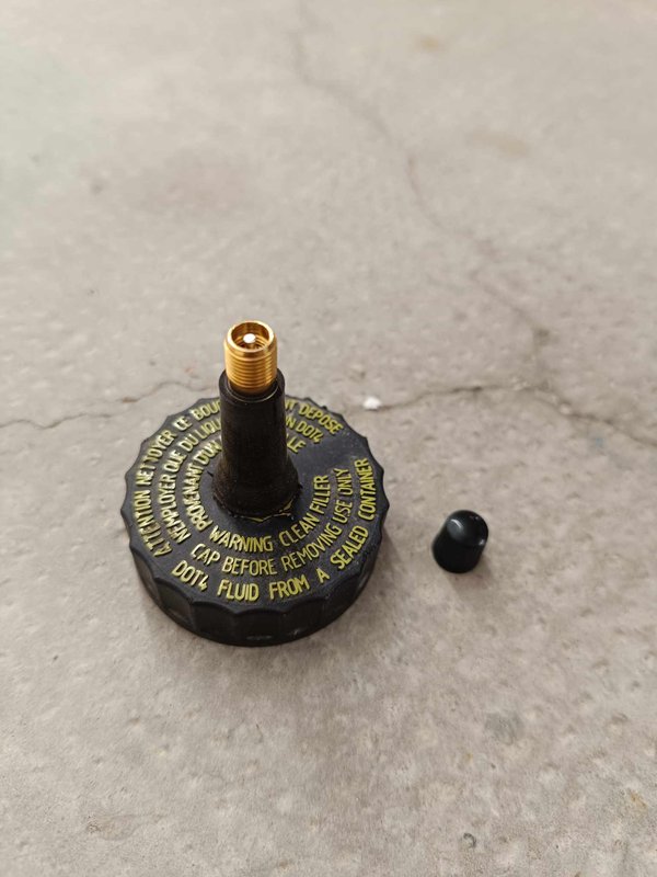

  • J'ai eu un peu de temps ce weekend :
    La purge des freins a été faite, et ce n'était pas du luxe, le liquide était noir... J'ai bricolé un bouchon que j'avais en plus, quelques coups de pompe à vélo et le liquide sort plus facilement sans pomper sur la pédale.

    Remontage de la plaque de "protection" moteur
    Début de remontage de l'intérieur après nettoyage

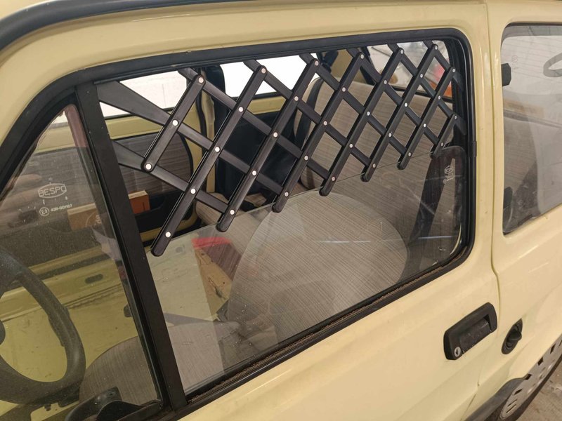

    Montage d'un petit accessoire tuning qui n'allait pas sur ma Scirocco

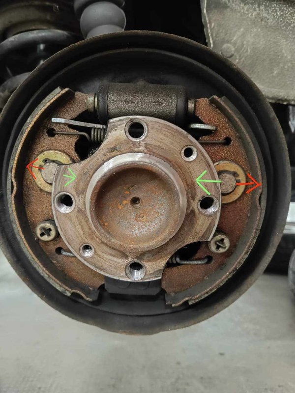

  • Je n'ai pas tout compris.. Dans quel sens dois je agir ?
    Et vu que c'est l'arrière qui touche le moins, ne puis je pas régler le frein à main plus serré ?

  • sens de le flèche rouge pour approcher la garniture du tambour
    normalement ce système est censé fait pour que la garniture soit au plus près automatiquement
    tu as les garnitures neuves, les ressorts neufs ??
