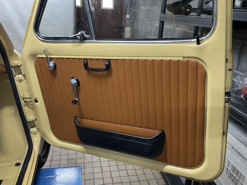

Roh mais si ..

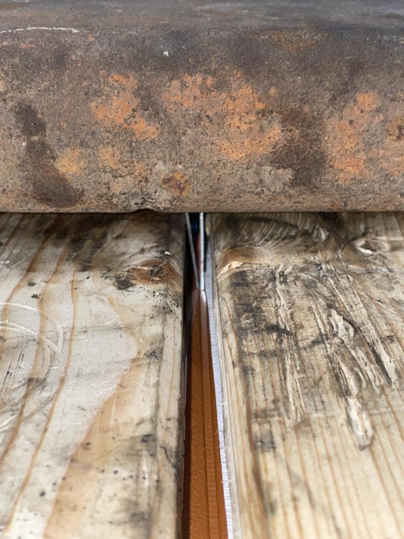

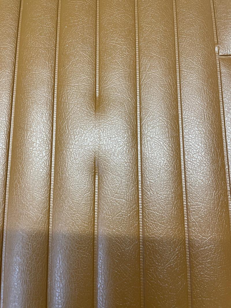

Le panneau de porte était prévu pour les modèles avec la poignées d'ouverture qui est à mi hauteur à peu près ... en forme de gâche. Mais moi j'ai la version avec la poignée qui est en haut du panneau .. pour lequel il n'y avait pas le perçage de prévu.
Du coup, faire un autre trou c'est facile, mais on voit que le sky n'était pas souder au panneau là ou il devait y avoir la poignée .. Donc j'ai bidouillé pour que cela ne se voit pas ..
Plus clair là ?
Catolard

  • Ben alors , Mitch ,t'avais pas saisis ? #f9
    Ben , moi non plus  #j8, en tout cas , résultat plus que correct  #g9

  • je suis étonné en général il y a les deux possibilités de perçage mais bon pourquoi pas, se sont des panneaux de L et toi tu as une F

  • Hello,

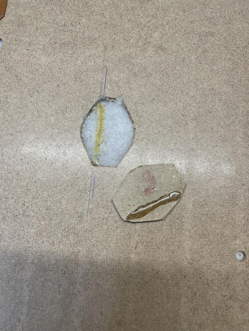

    Oui là je n'avais qu'une possibilité, et pas la bonne .. et comme lorsque le trou existe ..enfin l'absence de placage, enfin le truc en simili bois quoi .. bè, ça donne ça ce qui n'est pas bô

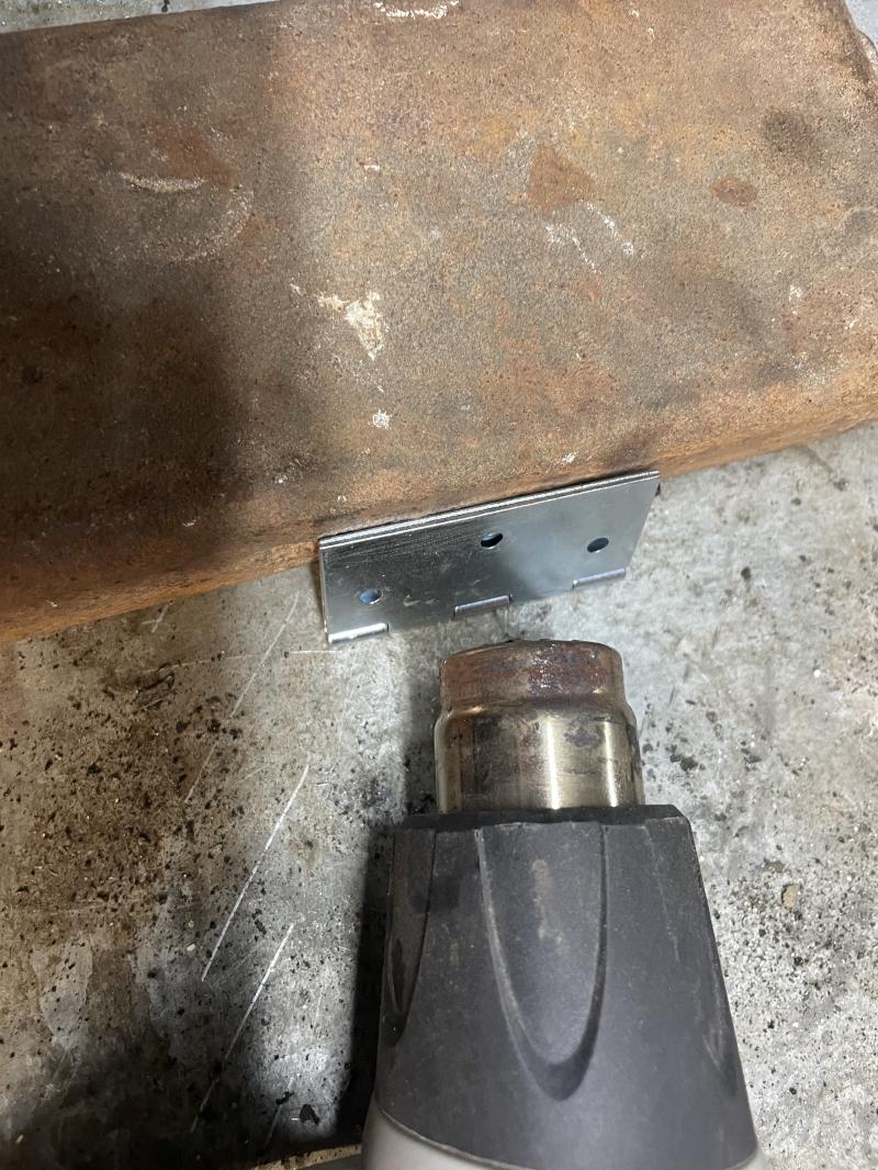

    Donc je fais une pièce pour fermer le trou et au scalpel je coupe la mousse dans la ligne
    Un peu de colle mais aussi chauffage de la pièce hyper technique qui me sert à reproduire li ligne de soudure
    Et ensuite je mets cela en place ... et ... je laisse mariner quelques heures.
    Voilà voilà ..

  • Ah oui, beau boulot pour une petite merdouille.............. #B6

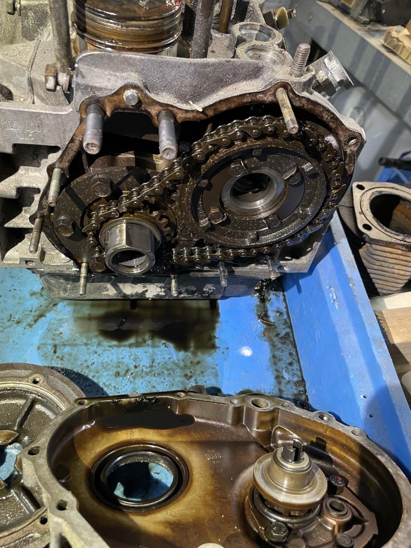

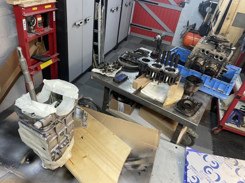

    Bon, panneau de porte en place.

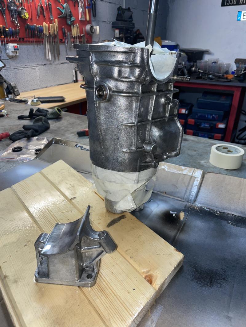

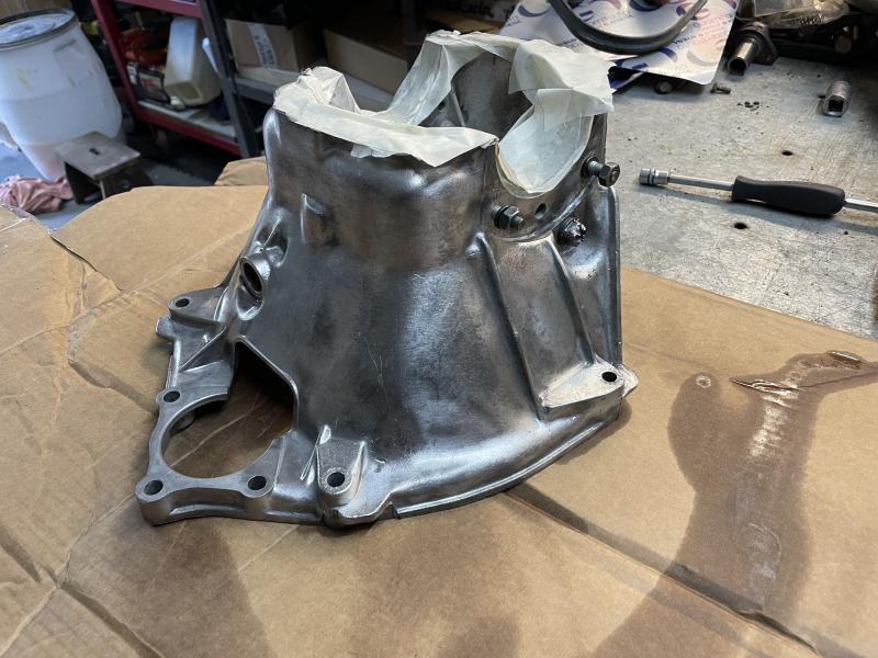

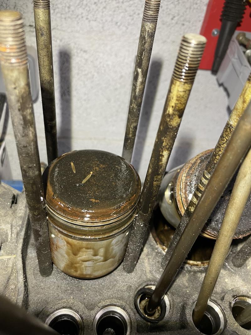

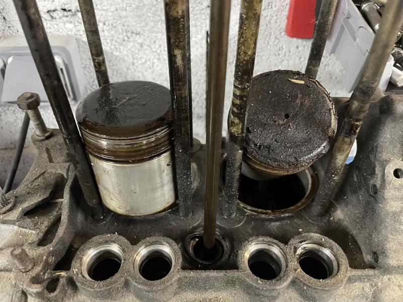

    Sinon, on poursuit la boite de vitesses .. gros nettoyage déjà .. Une belle boite de 126 .. devinez qui me l'a fournie ????

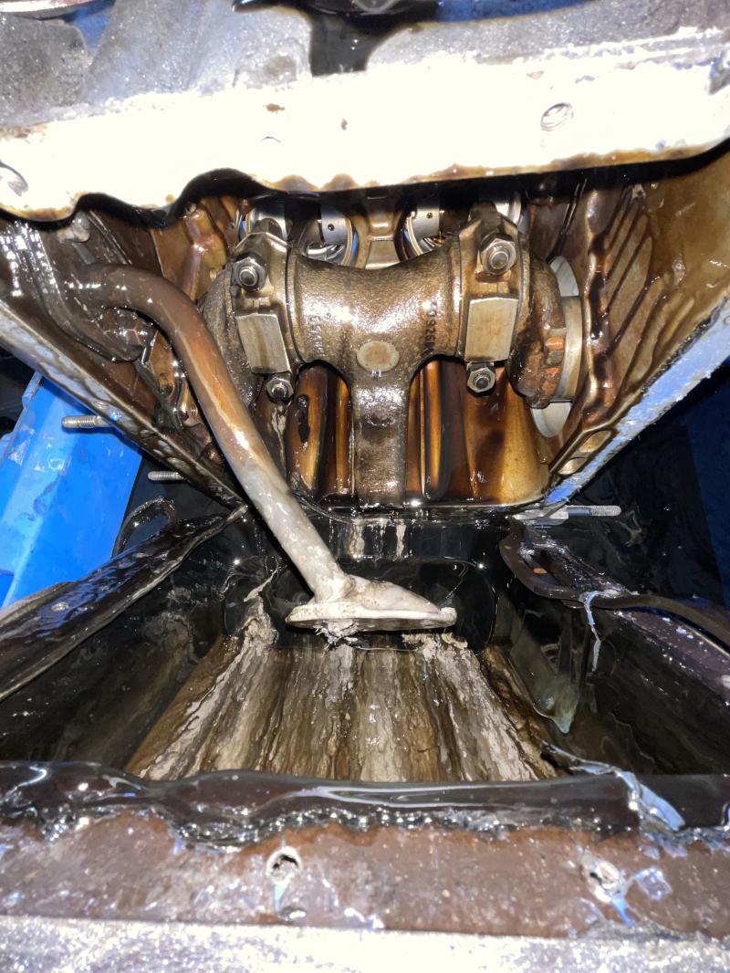

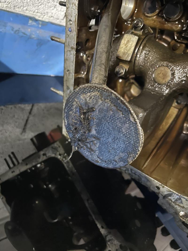

    On attaque aussi le démontage du moteur ... voir à quoi cela ressemble dedans ...
    Bè .. pas gégé non ?
    C'est bien le grand atelier ...

  • Une belle boite de 126 .. devinez qui me l'a fournie ????
    Mmmmm ça viendrait pas de Toulouse des fois............. #g2

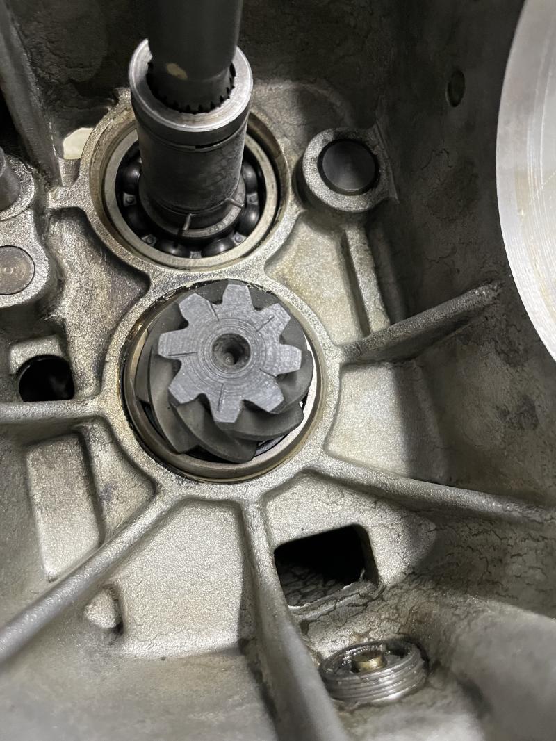

  • un conseil avec une boite de 126 passes la cylindrée au mini à 540 cc
    il me semble que sur le nez il y a la prise pour mettre le contact de feu de recul, là je dirai que c'est une boite de 126 bis mais à vérifier, je n'ai pas l'info s'il y a eu des 126 à air avec le feu de recul, après c'est facile à voir vue qu'elle est en pièces il suffit de compter les dents du couple conique
    si c'était le cas elle tire encore plus long  donc il faut plus de chevaux

    Oula, passer à 540 cc . C'est un budget quand même ça ... Après y a même un kit pour passer à 599 cc, et moins cher en plus ...
    Ah mais de ce que j'ai lu sur le forum .. après; c'est le carbu qui risque de ne plus suivre c'est cela ? Puis du coup, même avec le kit 540, faut que je rachète encore le joint de culasse ... pfff .. Bon pas sûr que je le fasse pour le moment.
    Bon, à réfléchir, mais vite quoi ... j'avance moi lol.
    Catolard

  • Et voilà ... 8 dents
    pas très beau ça par contre ...

     ... je n'ai pas l'info s'il y a eu des 126 à air avec le feu de recul,
    Les dernières 126 air ont bien le feu de recul ... donc la plupart des 'polonaises' ( et vu le fournisseur  #g2 ...)
    .. et donc c'est bien une 8x39.
    Effectivement, en 500cc d'origine - même si ça doit être plutôt plat par chez toi - tu vas avoir du mal à amener une 8x39 ..
    en 540cc qui tourne (très..) bien ça le fait (voir le post-tutto de suzukid sur le montage d'une boîte synchro), mais c'est déjà 'limite'.
    S'il te reste ta boîte d'origine et que tu souhaites rester en 500cc, y'a un truc pas mal c'est de monter le couple origine 8x41 sur ta boîte synchro polonaise  #b3 (ça se monte très bien moyennant une petite adaptation de la prise de compteur sur l'arbre)
    Avantage : tu restes sur une démultiplication finale équivalente à l'origine (avec un meilleur étagement ) et tu peux vérifier l'intégralité de ta boîte polonaise lors du démontage (synchro / fourchettes / roulements / entretoises d'arbre ...).
    Défaut : Y'a une bonne journée de job et tu risques de découvrir quelques unes des pièces ci-dessus en limite d'usure à remplacer  #g6.

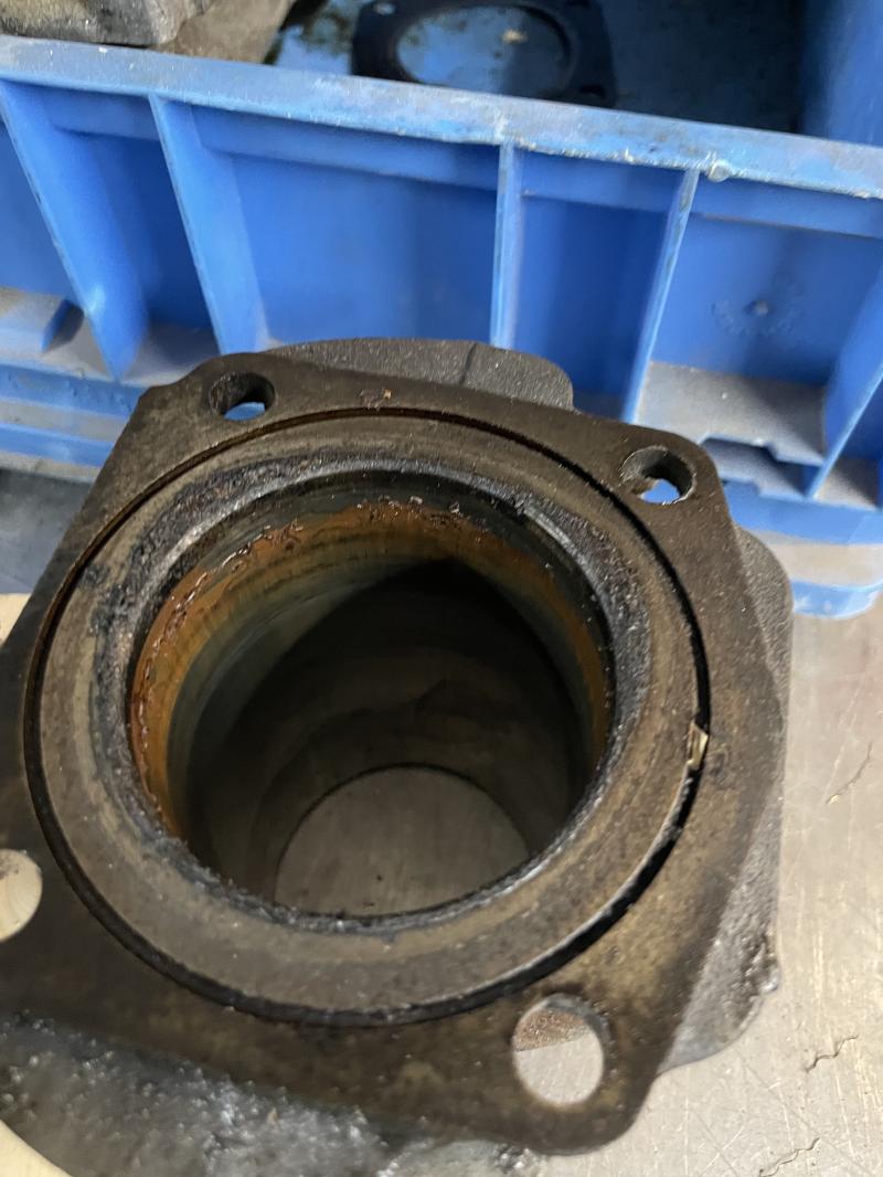

  • vu la gueule de tes cylindres je te dirai de tout changer donc il faut voir que la différence entre le kit 500 et 540 cc
    pour monter un 599 cc (600cc) il te faudrait usiner le bloc et mettre une culasse qui va bien celle du 600 cc
    pout le carbu dans un cas comme dans l'autre il te faut un 28, suzu kid à en plus un aac 35/75 et moins 1 mm sur la culasse
    il faut aussi agrandir le trou d'admission de 26 à 28 de la culasse
