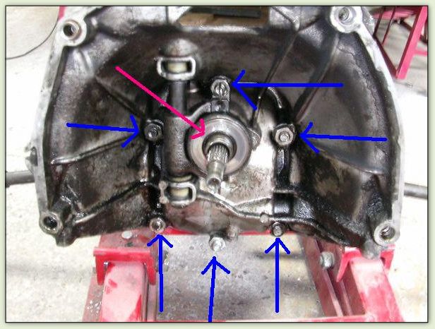

    Juste une petite remarque sur le site de dolcevita il y a une photo imcomplete :
    et dans le texte il est indiqué 6 vis mais y en a que 5 sur une boite de 126 et celle du haut est plus courte que les autres  #l11
    Encore Merci  #g10
