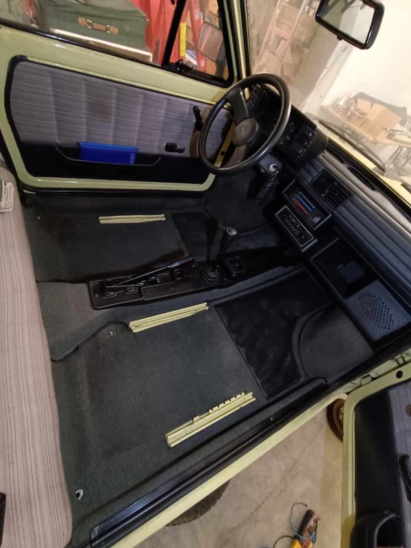

    Sinon aujourd'hui remontage d'une grande partie de l'intérieur de la voiture après nettoyage :
    J'ai pu aussi remettre en route l'indication de frein à main tiré qui avait une masse défaillante.

    « Réponse #95 le: mer. 21 août 2024, 16:47:52 pm »
  • Propre. Tu a nettoyé le tapis à l'injecteur extracteur ? ;)

  • Même pas, j'ai hésité à en acheter un et finalement le résultat après éponge et aspirateur m'a suffit.

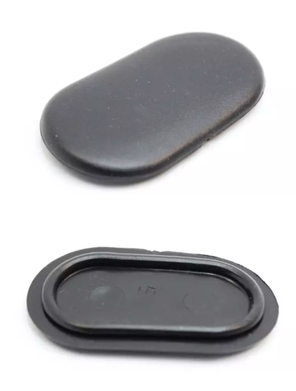

    Par contre dans les pièces diverses que j'avais, quasiment tout a retrouvé sa place, sauf cet obturateur (référence fiat : 4424639) et j'ai l'impression qu'ils sont tous en place (ou pas de la même taille)...

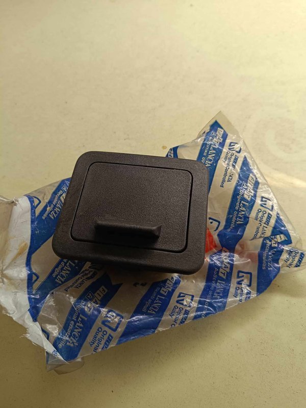

  • Ce weekend :
    - Réception et installation du cendrier neuf et d'origine (j'avais cassé la trappe de l'ancien en la nettoyant)

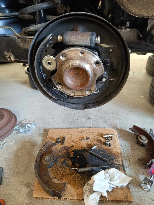

    - début de nettoyage des tambours et démontage des machoires de frein (festival : un cylindre fuyard, un bouché, des ressorts montés à l'envers...) donc commande des cylindres aussi

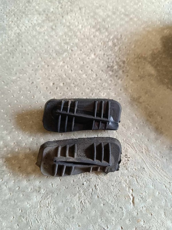

    - changement des caches poussière de passage de frein à main

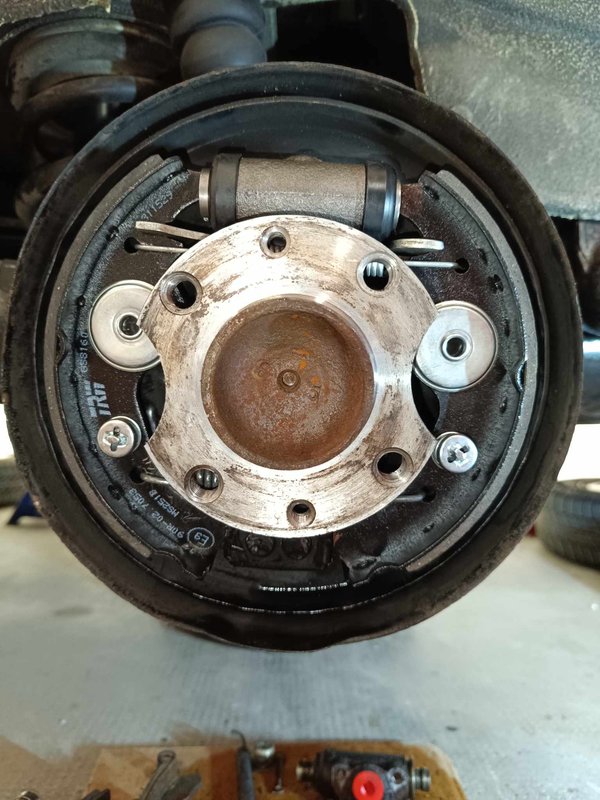

  • Toujours sur les freins, j'avais mis les cylindres avant à l'arrière...
    Je démonte, nettoie et remonte tout tranquillement.

  •  #B6 n'oublies pas de mettre à zero le rattrapage auto sur la photo on le voit plutot au max

  • Oui merci ! Il faut donc que les grosses rondelles de rapprochent au plus des garnitures, c'est bien ça ?

  • Meme en déconnectant le frein à main, impossible de mettre au mini le rattrapage, quand j'en met un à zéro, l'autre augmente. La distance mini entre les machoires est régit par l'entraxe du cylindre..
